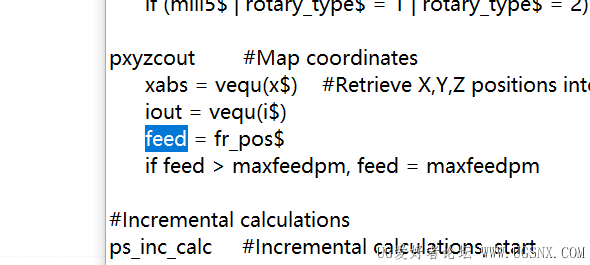

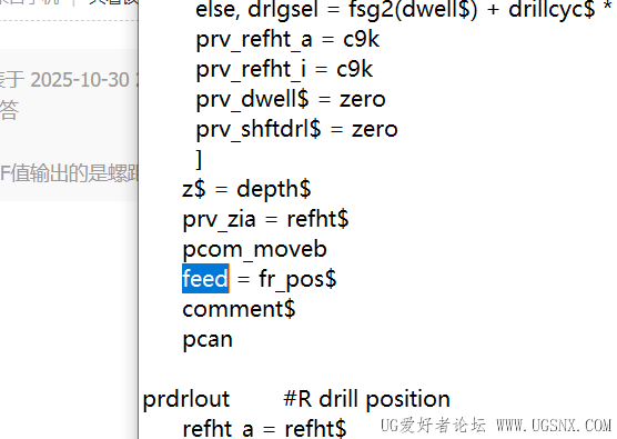

 楼主| 发表于 2025-11-11 14:50:58 | 显示全部楼层
张探 发表于 2025-10-30 22:09
大佬求解答
现在G84 F值输出的是螺距      需要输出成螺距乘以转速  改哪里??不认识不敢乱改求解答
tap_feedtype搜一下这个  改成0

发表于 2025-11-16 20:51:31 | 显示全部楼层
多谢大佬给的指点  就是我太笨了 这三个全改了还是只改一个 原来G84是F螺距    现在只想要G84 的F值是螺距乘以转速
29
116
116
发表于 2025-11-16 21:06:07 | 显示全部楼层
大佬刚才试了一下  改好了   就是改的第一个
打开后处理后  搜索到的第一个  然后就好了
再次感谢您的指导
