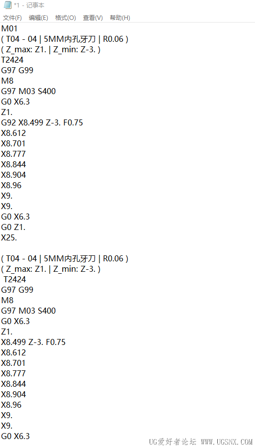

大师您好!我这让车床后处理加入浮动转速,在一定范围内浮动,怎么编写?

laosan653 发表于 2026-1-18 21:39
大师您好!我这让车床后处理加入浮动转速,在一定范围内浮动,怎么编写? ...
可以考虑在llin或者其他块尝试添加逻辑  增加波动百分之5这样

发表于 2026-1-20 13:15:10 来自手机 | 显示全部楼层
增加波动百分之五,怎么写呢?什么格式,怎么写?什么格式能无限循环?
llin$里面就已经是每次g1都会输出的了,不需要考虑循环,至于波动你可以自己考虑一下怎么写
