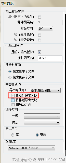

Solid Edge 2D Nesting  排版 导出DXF文件 全是线段    有办法导出闭合线条吗  不是有 圆弧选项咋没用

导出DXF时,将零件导出为块勾选
