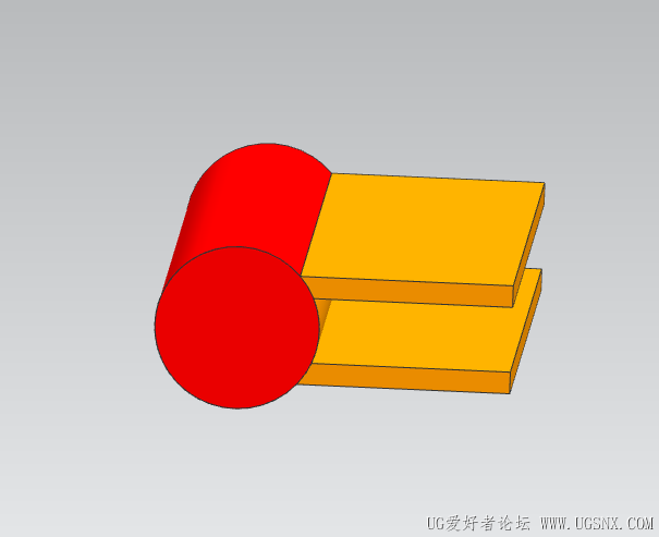

请问被切后的圆柱下表面如何改成红色?圆柱与主体合并后会变成绿色,其他面可以用单独设置的方式可以改成红色,但就是下面用分割面似乎也不行,诸位有没有什么办法?

用分割面吧圆柱面分割开来就行了。

拆分体,有没有试过呢

把那个圆单独拆开,你面连起来了,肯定一选都选中了

分割面 把面分成几个就可以了

楼上正解,用  分割面  功能,拆分成单独面。

分割面,工具选项选择“在面上偏置曲线”,曲线选择圆柱边线。

单独选面 然后更改颜色

ctrl+J,类型选面,选中对应面后确定,然后再选颜色
