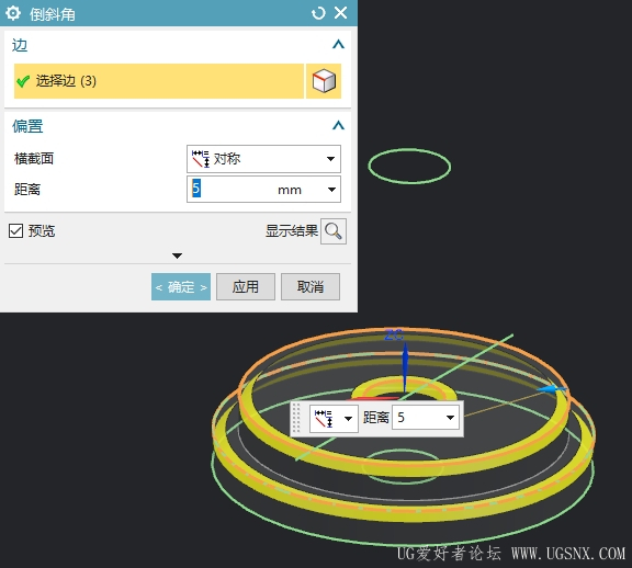

屏幕截图 2025-02-24 2218290.png 2处倒角怎么光顺点?  求大神教教我

这倒角不应该这样啊,你把倒角用删除面功能删除后重做试试呢

你把倒角全部删除后再统一一起倒角

一次选中所有你需要倒角的面

你要是重新倒角也是这样的话,可以用桥接曲线做直纹切除

删除面从新倒

倒角为什么要设置圆弧?边倒圆?面倒圆?

删除面全部删除,然后重新倒角
