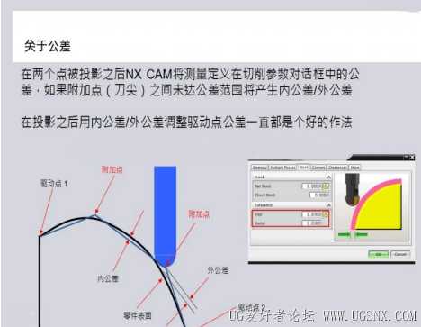

发表于 2025-3-8 22:14:46 | 显示全部楼层 |阅读模式
到底什么叫内公差?什么叫外公差?怎么设定?到底是给大一点好,还是给小一点好?

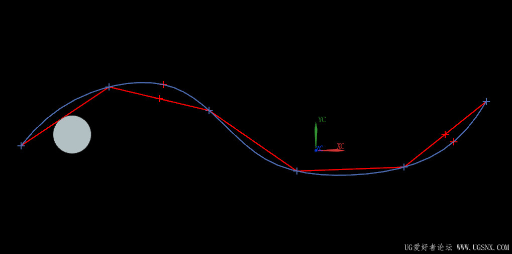

发表于 2025-3-9 09:45:30 | 显示全部楼层
我畫一張圖讓你一看就知道甚麼是內公差,外公差。
曲線是標準輪廓。因為CNC只能走G01來逼近曲線所以紅色線為節點曲線
(畫的誇張一點)這樣就產生了一部分切銷不足一部分又過切了,
所以必須設一個可以容忍的公差值。

 楼主| 发表于 2025-3-9 18:45:43 | 显示全部楼层
谢谢以上各位,但是我想不明白,为什么有一个内公差,一个外公差,为什么要分开?什么情况内公差可以大一点,什么情况外公差可以大一点?

发表于 2025-3-10 07:53:46 来自手机 | 显示全部楼层
zdp215 发表于 2025-3-9 18:45
谢谢以上各位,但是我想不明白,为什么有一个内公差,一个外公差,为什么要分开?什么情况内公差可以大一点 ...
你可以这么理解,内公差是刀具的内测,外公差是刀具外侧,不分开的话,就会过切,开粗的时候公差可以大一点,这个好像只有铣圆弧的时候会影响,正常铣直线影响不大
