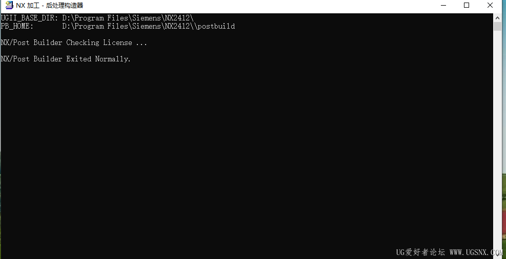

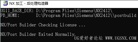

从NX2206开始就就这样了,以前的版本的时候都可以打开,最近安装了2412也是这个样子,
然后从网上搜索的一下,也没找到解决方案,看看这里的大神有没有能解决一下的
试过了替换POSTBUILD这个文件夹,替换NX12以前的低版本的是能打开构造器,但是打不开我的后处理文件了
替换别人的正常的POSTBUILD文件夹,还是无法打开构造器。
1000

发表于 2026-9-27 17:34:55 | 显示全部楼层
楼主,你的问题解决了吗?盼望告知一下方法,我这跟你这个一样的问题,都被折磨了几年了,软件新装了DC2606也还是不行,真不想重装系统啊
