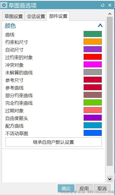

想改一下草图线条和标注的尺寸线条的颜色,但是通过下面的菜单改了不起效果,是什么原因啊,要怎么改,学习各位

在用户默认里改

首选项改完的东西一般还要在操作版面上改一下的,而且改完以后下一次启动的时候首选项又会还原,除非修改默认

改用户默认设置,而且只有在约束或者尺寸标注的时候才显示你设置的颜色,这点好像和SW不一样。

需要在用户默认设置完成后打开模版文件model-plain-1-mm-template.prt,在模版文件中继承用户默认设置
