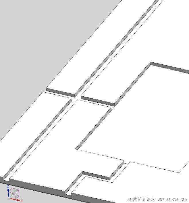

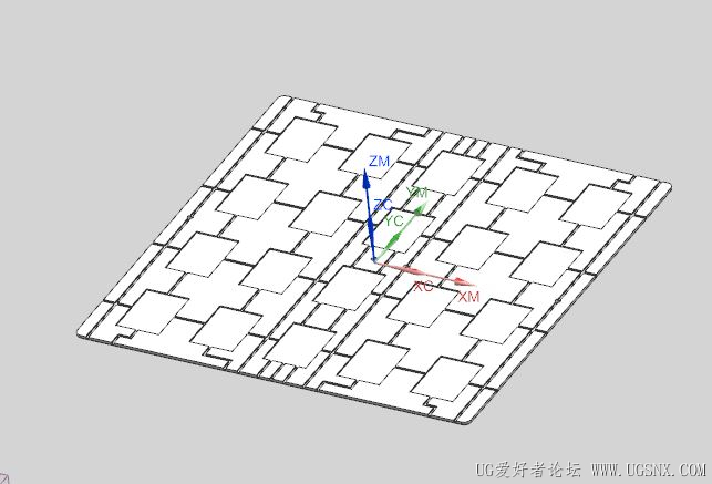

UG如何快速生成槽底面中心线?
通过网盘分享的文件:M.x_t
链接: M.x_t 提取码: tuwp

 楼主| 发表于 2025-4-21 13:03:02 | 显示全部楼层
447080 发表于 2025-4-17 20:40
不用生成,直接选点,选中点,或者直接选择线刀搞刚好那么大的
选点慢,这个只是举个例子,主要探讨如何生成底面中心线

发表于 2025-4-21 13:37:30 | 显示全部楼层
高版本中面一刀

发表于 2025-4-21 14:25:30 | 显示全部楼层
抽取面中心线,,,,,

发表于 2025-4-22 07:46:24 | 显示全部楼层
UG自带的等参数曲线 或者外挂都可以 方法好几种的

 楼主| 发表于 2025-4-22 09:30:14 | 显示全部楼层
等参试了,不好用,外挂好几种,说一下
