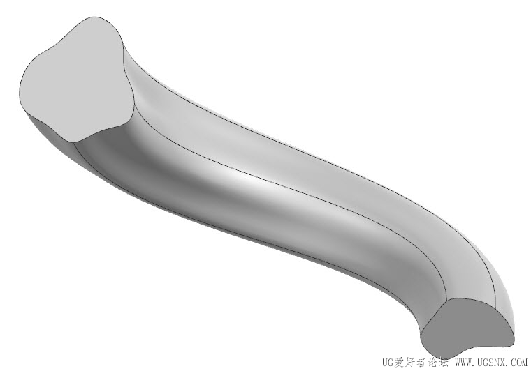

求教大神怎么抽取不规则圆柱的中心线NX12版本

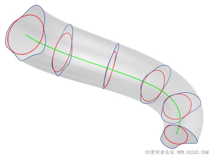

如果抽取中心线不行,中级别的操作可用高版本算法计算截面最大内切圆心轨迹。

我有个笨方法,先抽取不规则面的等参数曲线3条,再直纹面,再对这个直纹面抽取3条等参数曲线,就出来了

如果只是一个方向弯曲,然后直径不相等,并不难。求个交线,然后做直纹面。直纹面的中心就是了。

等参数曲线
这是ug的算法特征做的吗?这么牛
点评
是算法特征  发表于 2026-5-13 15:08
