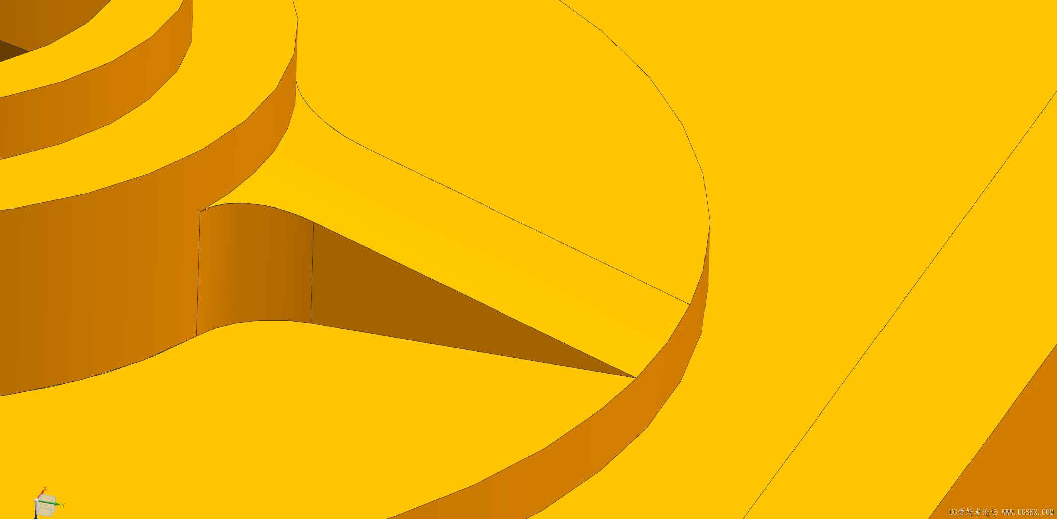

[求助] 求助,斜面怎么提取中心线?

发表于 2025-10-24 09:51:25 | 显示全部楼层
有一个指令  面对

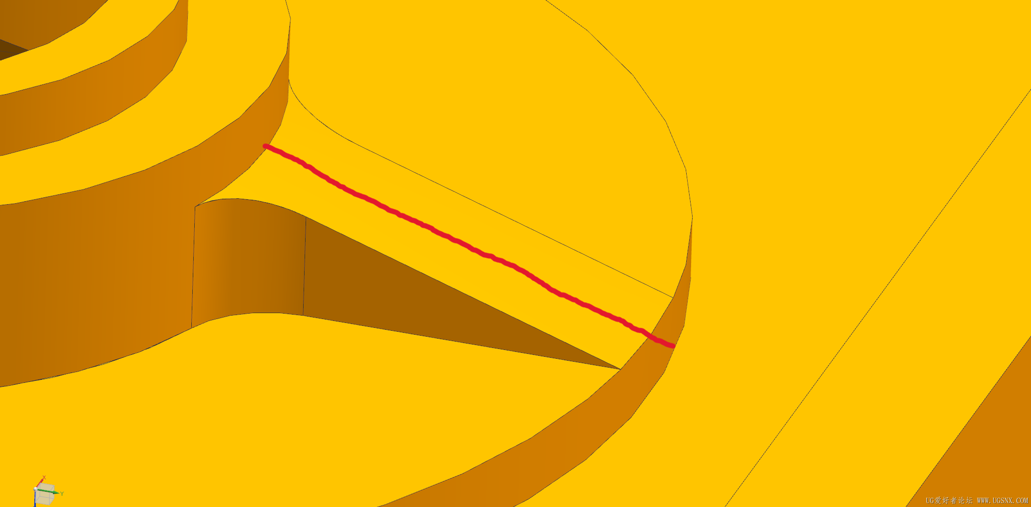

发表于 2025-10-24 09:58:01 | 显示全部楼层
等参数曲线,三条,选中间的一条

发表于 2025-10-24 11:24:30 | 显示全部楼层
面对面创建中面试试

发表于 2025-10-24 14:49:03 | 显示全部楼层
等参数曲线

发表于 2025-10-24 16:18:34 | 显示全部楼层
直接做草图约束不行吗

 楼主| 发表于 2025-10-25 20:27:37 来自手机 | 显示全部楼层
mfdlol 发表于 2025-10-24 09:58
等参数曲线,三条,选中间的一条
不行,需要整个圆斜面,单个好像做不出来

 楼主| 发表于 2025-10-25 20:28:14 来自手机 | 显示全部楼层
M4RS 发表于 2025-10-24 16:18
直接做草图约束不行吗
这多麻烦啊

发表于 2025-10-26 21:30:00 | 显示全部楼层
等参数曲线
