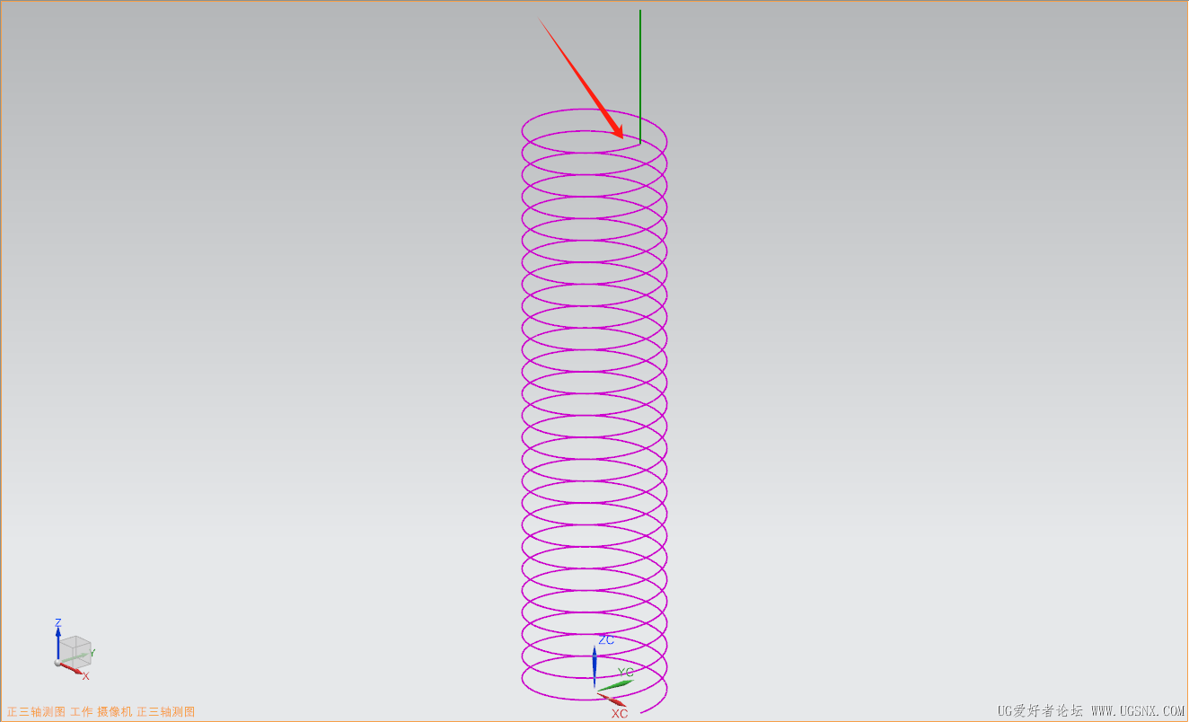

发表于 2025-4-19 09:26:53 | 显示全部楼层 |阅读模式
最近在做一个弹簧设计,发现螺旋线和直线部分的R角用UG做很难令人满意,用CATIA尝试了,会做的很好。请教下UG有类似潜藏的命令吗?

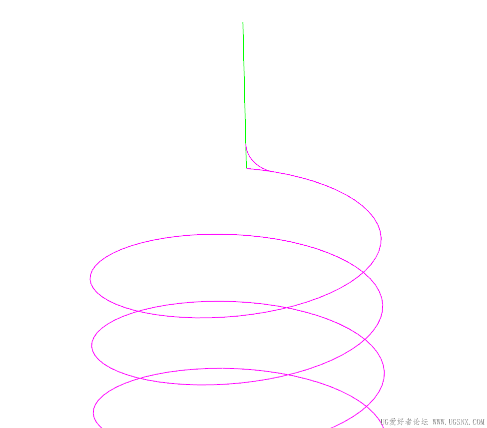

发表于 2025-4-19 09:52:17 | 显示全部楼层
用桥接曲线命令接一下就好了

发表于 2025-4-19 10:19:06 | 显示全部楼层
用圆形圆角曲线
 楼主| 发表于 2025-4-22 19:55:31 | 显示全部楼层
zhengjh 发表于 2025-4-19 10:19
用圆形圆角曲线
嗯嗯,多谢!
前面也用过这个命令,但是倒出的角不太理想。这次再次试了下,方向选了矢量,倒出来的结果和质量还不错。
