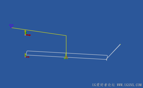

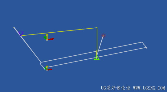

各位大师,本人自学五轴编程最近遇到一个问题,我UG12编程,策略是刀轴,投影垂直于部件,后处理出来的程序R角处老是超程就抬刀,导致我无法正常量产,我换个后处理出来的程序就没有问题,但是不适合我现在的机床,我找高手加大了原后处理的角度还是如此,厂家让我编程调整回转角度这样确实不超程,但是太麻烦了,编复杂的工件就不合适了,我现在搞不明白到底是后处理本身就有问题还是我程序上的问题,请懂行的详细告知一下,主轴摆头,新代系统,有需要后处理的可以拿过去用,只有tcl ,def俩文件,有懂行的可以修改后处理消去这个问题点
图档,后处理都在下边,

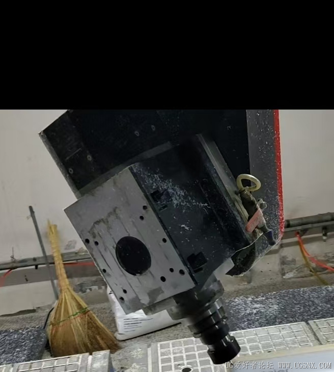

 楼主| 发表于 2026-9-2 08:39:30 | 显示全部楼层
好运连连123 发表于 2026-9-1 22:03
主轴摆头的,不是摇篮机嘛。还是新代的很少有这结构
不是的,主轴摆头BC轴的,假五轴,有刀尖跟随,联动很垃圾,振刀纹严重

发表于 2026-9-2 13:19:13 | 显示全部楼层
你C轴行程是+220到-220?

 楼主| 发表于 2026-9-2 15:24:57 | 显示全部楼层
白色治愈之风 发表于 2026-9-2 14:51
如果你在机床上手动输入一些代码,比如只运行c轴,看看极限是多少度,然后编一条联动的,看看极限是多少度 ...
C是+-360度的旋转行程 B是+-110度的旋转行程,后处理极限+-220,我把后处理改成+-240度旋转行程 还是太刀报警,我有点迷糊了,要是后处理C轴改成+-360度会不会好一些

联动我不会手编没搞过,软件后处理接近240度就会抬刀,我从网上换个别的后处理就不会有抬刀,但是刀轴C旋转会撞到工件
