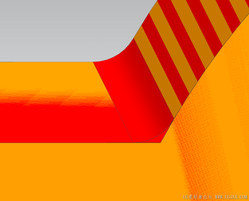

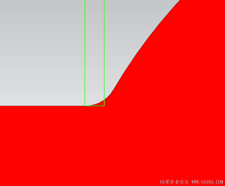

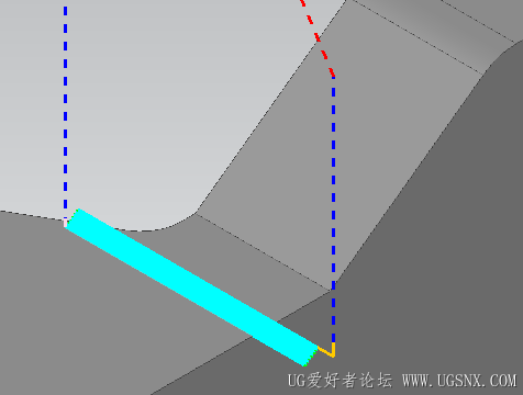

平面与斜面或者曲面的夹角为尖角时会有残料怎么处理  当曲面或者斜面用球刀 圆鼻刀爬过 会在与平面交界处有残留R角 使用平刀根底 R角依旧清理不完 屏幕截图 2026-05-28 102852.png 屏幕截图 2026-05-28 102525.png 屏幕截图 2026-05-28 102448.png

用平刀等高步距给小点。基本能满足需求。

圆鼻刀加平底刀一刀0.03接

平底刀清根 给到1道 接平下就行

底部用平刀等高清角,步距0.01
