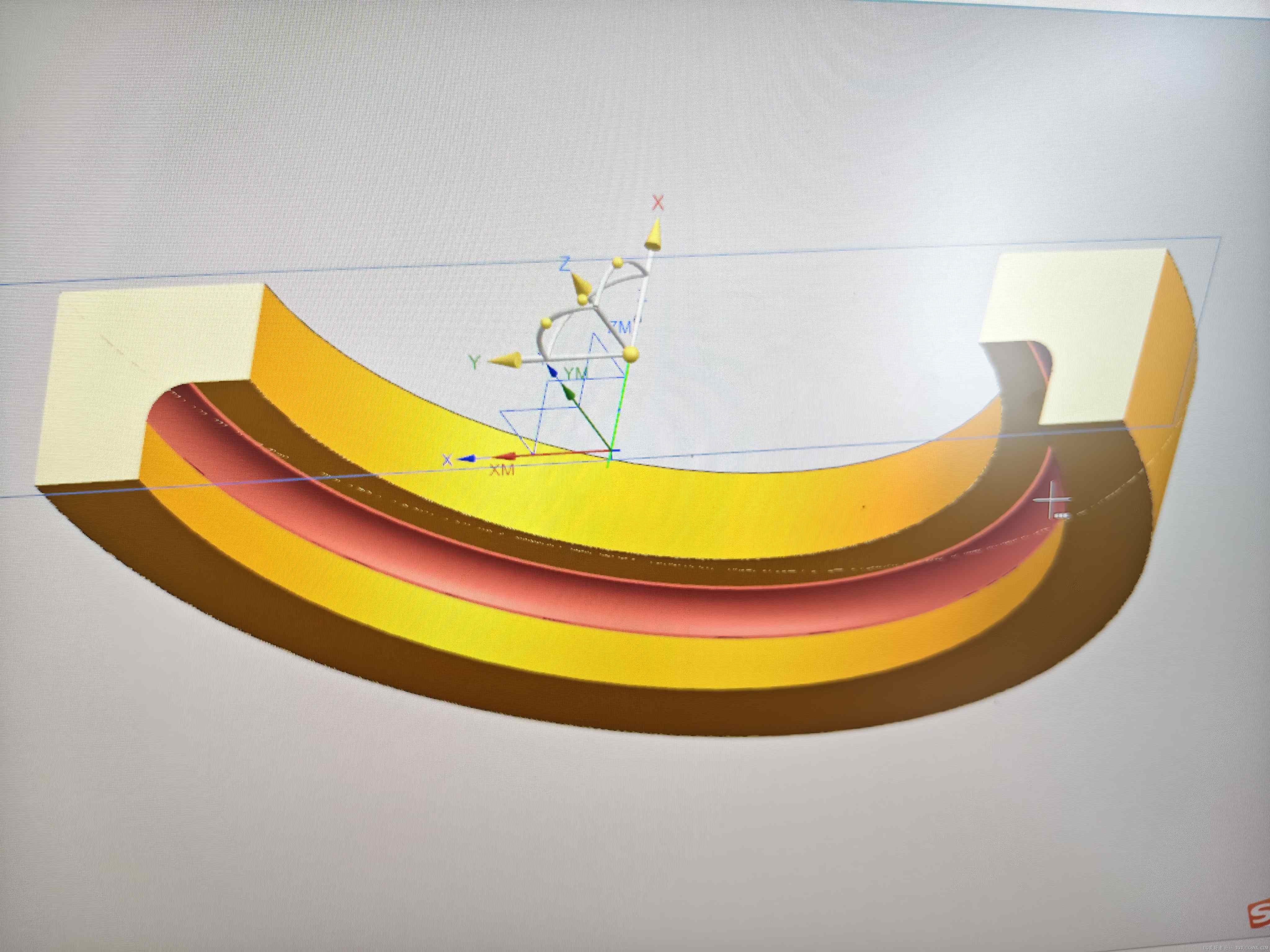

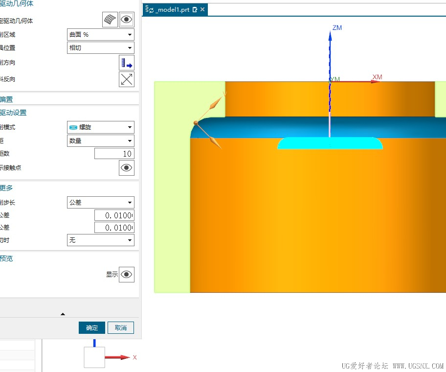

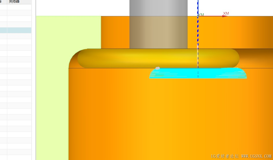

用T型刀倒扣加工这个过渡r角 我在中间做个环形驱动面 然后用固定轮廓铣中曲面驱动投影到r角 但是刀路没完全覆盖r角 正常应该是t型刀的上刃加工到r角的下切点吧 但我的刀路是t型刀的下刃加工到r角的下切点就结束了 相当于这个r角没加工完 大家倒扣加工这种r用什么策略方法呢

发表于 2026-7-14 14:54:15 | 显示全部楼层
驱动面直接R角干就行了

发表于 2026-7-15 08:14:15 | 显示全部楼层
为啥要用直的驱动面呢?做个圆角的驱动面不是很OK吗?

 楼主| 发表于 2026-7-16 21:07:58 来自手机 | 显示全部楼层
驱动面一定要跟加工区域形状相同吗 不是只要覆盖加工区域就可以吗

 楼主| 发表于 2026-7-16 21:12:26 来自手机 | 显示全部楼层
q1031015514* 发表于 2026-7-14 14:54
驱动面直接R角干就行了
换成你这种圆角的t型刀确实可以 但是我用的t型刀是刃长20 上下半径只有0.5 就不行

发表于 2026-8-15 21:43:38 | 显示全部楼层
不是的,因为驱动步距的控制是跟着驱动面走的,不一定要相同但要基本相惯。特别切削区域那儿有和驱动面垂直的情况,就会出现和你这里一样的情况。
