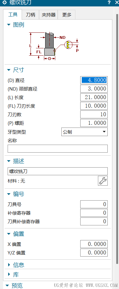

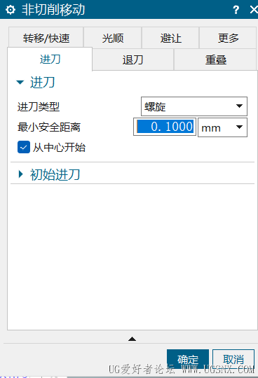

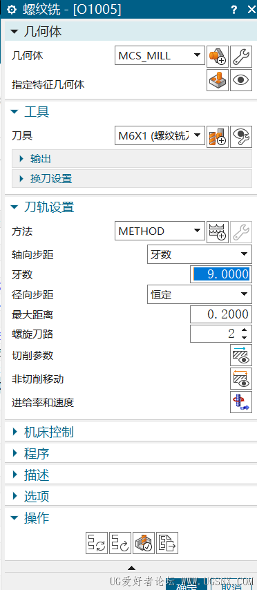

各位大大好
请教一下840D控制器铣护套牙如附图,M12都正常,M6牙会被铣掉,两只刀分别为各自牙距的刀,请问有大大遇过这状况吗,谢谢。
M6xM12-原始.prt (212.91 KB, 下载次数: 5)

发表于 2025-4-28 11:40:02 | 显示全部楼层
我看了下程序,你加工的是M6X1的牙套牙。大径7.3,小径扩大到6.5,单边吃刀量为0.4.而你的刀具用的是全牙铣刀,建议使用单刃铣牙刀,而且我怀疑你用的常规的M6的铣牙刀具规格有问题
72

我们公司做激光设备零件,也经常加工牙套牙,建议直接用单刃铣牙刀具

发表于 2025-4-28 11:46:32 | 显示全部楼层
我们加工STM6X1的牙套牙,基本都是用M8X1.25的单刃铣牙刀,刀具直径5.95,基本从螺距1.5以下的都可以用这一支。牙套牙。主要还是看钢丝螺套装上去的效果,市面上也有专门的ST通止牙规

直接轴向分层给一个参数就好

楼主加工的是ST牙套牙,就是这样的,后期要上牙套的

这种是ST牙套牙,楼主给的规格是没错的,这种上牙套的,汽车和一些自动化设备经常用
