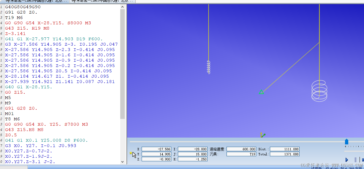

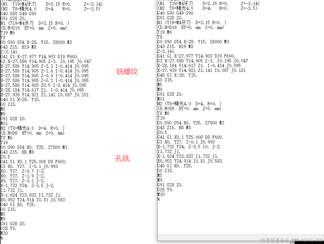

如题

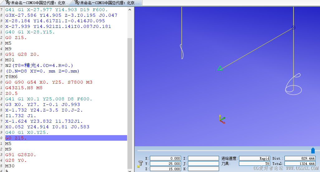

发表于 2026-8-14 15:53:19 | 显示全部楼层
下次直接上传NC代码吧,搞这截图还得识别文字(还可能识别有误)。建议你装个CIMCOEdit,可以查看刀轨。下图是网络识别的,代码可能不全,但两张图对比感觉第二个不靠谱

发表于 2026-8-14 15:53:18 | 显示全部楼层
左边那张螺纹没问题,我们生成的螺纹程序都是带Z值的,一目了然的就知道螺纹的螺距了

 楼主| 发表于 2026-8-14 16:01:29 | 显示全部楼层
mfdlol 发表于 2026-8-14 15:53
下次直接上传NC代码吧,搞这截图还得识别文字(还可能识别有误)。建议你装个CIMCOEdit,可以查看刀轨。下 ...
   看来第二个确实是撞机程序啊

发表于 2026-8-14 16:13:06 | 显示全部楼层
张思颖 发表于 2026-8-14 16:01
看来第二个确实是撞机程序啊
CIMCOEdit装上查看代码,我那是网上识别的,不一定准。实在不放心就抬高Z轴,空跑一下

发表于 2026-8-14 19:36:25 | 显示全部楼层
铣螺纹三轴拟合IJK没毛病,就是孔铣不知道你是走的螺旋还是层切了。按道理来说孔铣螺旋也是XYZ三轴拟合。

发表于 2026-8-15 09:16:42 | 显示全部楼层
看来第二个确实是撞机程序啊
也不一定,要是多牙铣刀刀路就是这样

 楼主| 发表于 2026-8-15 15:46:02 | 显示全部楼层
dyk0608 发表于 2026-8-15 09:16
也不一定,要是多牙铣刀刀路就是这样
   这个确实是撞机刀路,我是用单牙牙刀给的程序
114
386
386
发表于 2026-8-15 16:40:20 | 显示全部楼层
撞机刀路,你直接上机抬起来跑一次就知道了
