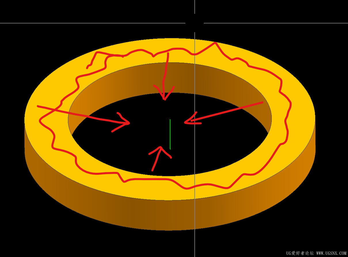

这个环面向中心拔模5°怎么做?
这个环面向中心拔模5°怎么做?
这个环面向中心拔模5°怎么做?拔模命令好像不能向中心拔啊

是这个意思吗?

用旋转命令,画条5度的线切除不好就好了

再拉伸一个锥形的体求差

角度给负数应该可以吧

内圈的边做一个不等边导斜角,算一下长度,相当于拔一个5°的模。

给负角度就好了

给负数的角度秒了

拔模不一定非要用拔模命令
