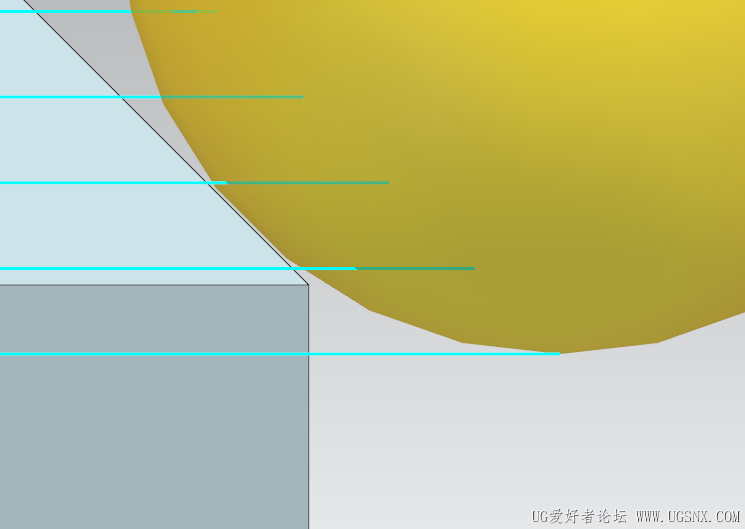

[求助] 深度轮廓铣爬斜面走不到底

发表于 2025-4-24 02:05:22 来自手机 | 显示全部楼层
面提出来延生一点

发表于 2025-4-24 02:23:00 | 显示全部楼层
在切削层里,有一个在上一个范围之下切削,给一点距离,再重新生成就好了

发表于 2025-4-24 07:19:52 来自手机 | 显示全部楼层
在上一个范围之下切削,刀具的百分之55

发表于 2025-4-24 08:09:23 | 显示全部楼层
切削层深点就可以了

发表于 2025-4-24 08:12:00 | 显示全部楼层
如果是球刀那么深度就要多刀的半径多一点,如果是圆鼻刀那么深度就要多r角一半多一点。

发表于 2025-4-24 08:21:38 | 显示全部楼层
他是认为剩余残料在允许范围内了  应为上面的层深也会剩  可以延申一点刀路就行了

发表于 2025-4-24 09:47:40 | 显示全部楼层
选上在边缘上延申    延申长度自己控制

发表于 2025-4-24 10:15:48 | 显示全部楼层
点延伸选项,刀路不好看就改图

发表于 2025-4-24 13:53:15 | 显示全部楼层
把切削深度增加0.5就完美搞定
