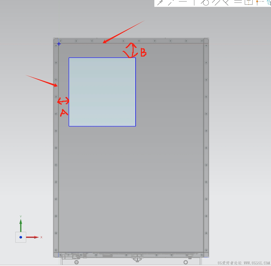

比如你看我在上箱盖这里做了一个草图,草图里画了一个框,请问:如何实现草图跟随箱盖的变动而变动呢?
在草图里使用WAVE链接器,将箱盖的两条边链接进去,并设置为参考曲线。 然后将草图与之按距离约束好A/B。 此时一旦箱盖修改了表达式而变动,草图的位置会跟随变动。

多发掘一些东西,也许到未来可以做到两三个参数控制整个建模。也不是不行,比如我用表达式控制箱盖的尺寸、箱盖的尺寸又能控制草图位置。
