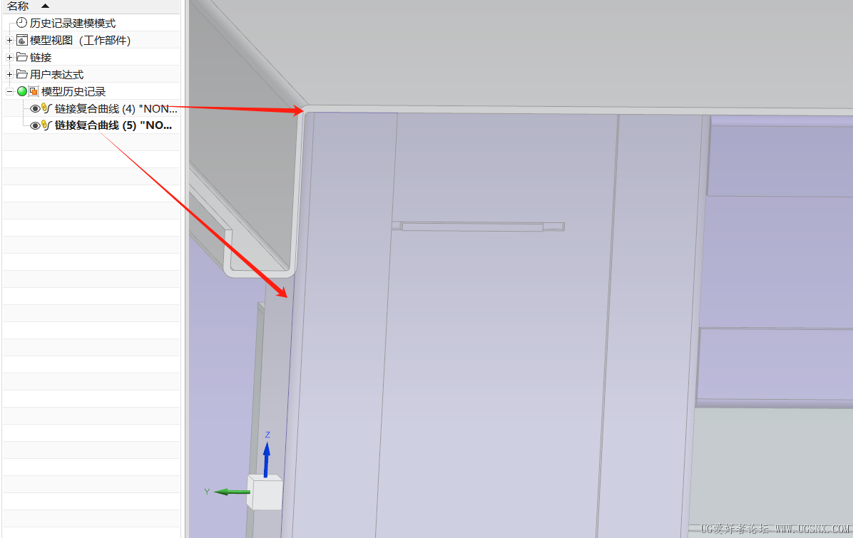

[求助] 回帖G币_请问WAVE链接的曲线怎么加粗,换颜色??默认设置里永久更换。
308
1695
3619
3619
发表于 2026-1-23 10:48:54 | 显示全部楼层 |阅读模式
比如你看我的这个WAVE ,颜色几乎没有区别了,都看不出来。

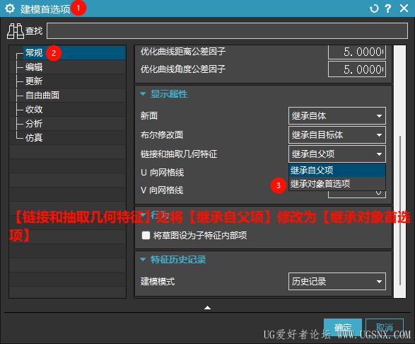

搜到了以前的帖子,网址:https://www.ugsnx.com/thread-175648-1-1.html

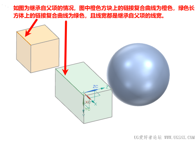

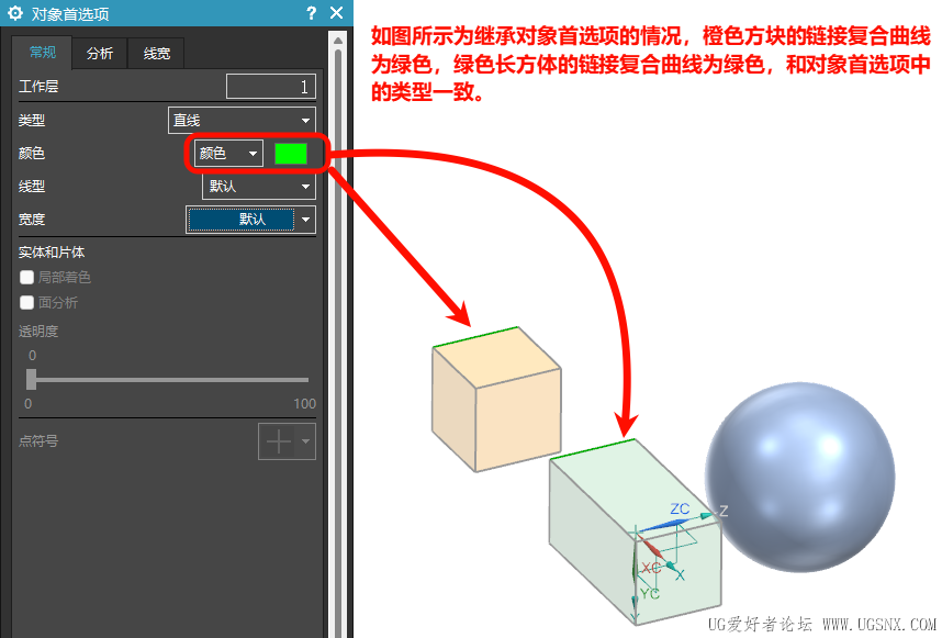

是和建模首选项中【常规】选项部分的【链接和抽取几何特征】继承自哪里相关。修改成【继承对象首选项】后,通过可以调整模板的对象首选项对应类型的颜色和线宽。

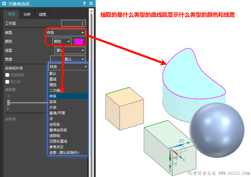

但是需要注意,在【对象首选项】的【类型】中并没有链接和抽取复合几何特征的选项,就是说链接抽取的曲线不能单独设置成统一的颜色和线宽,链接抽取的曲线是直线,就显示直线类型的颜色和线宽,链接抽取的曲线是样条,就显示样条类型的颜色和线宽。
