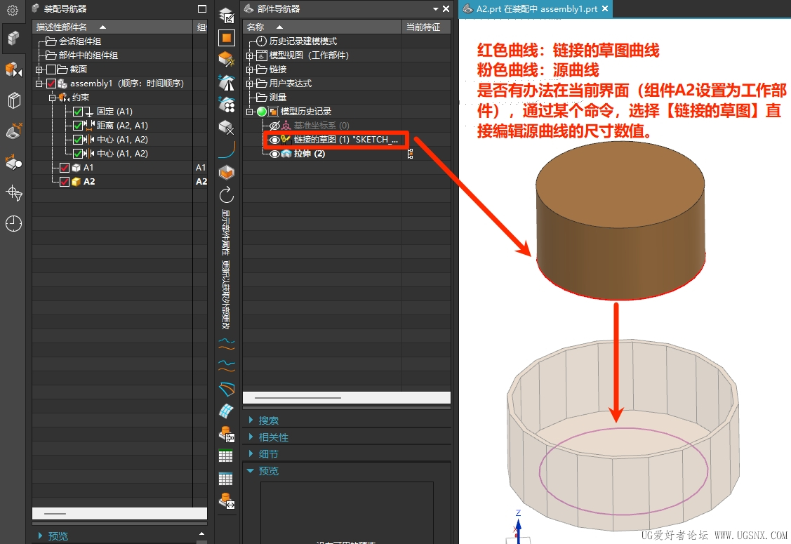

问题来源:在建模过程中会用很多【WAVE几何链接器】链接各种对象或者用【部件间表达式】传递很多表达式,导致在很多模型零件的情况下如果我想要调整模型特征,就得不断地在很多零件的很多特征中找初始对象进行修改。是否有什么命令可以通过链接的对象快速找到这些初始对象并直接编辑?
或者说有没有什么办法可以实现参数的双向传递和修改?
说明:
A初始草图→B链接草图
在B中修改链接草图,实际修改A初始草图。
简化的图片示意:

A初始草图→B链接草图
在B中修改链接草图,实际修改A初始草图。这个好像有点难,这是有父子关系的。你可以参考creo的骨架模型方式。

谢谢解答,我去了解下。估计只能想想合适的流程步骤看能不能统一在某个环节里。

应该不行吧,改变父项,子项不变
