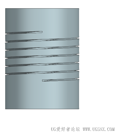

连接器螺旋槽如何用锯片加工,各位大佬帮帮忙
Desktop.zip (99.8 KB, 下载次数: 9)

发表于 2026-5-7 10:45:45 | 显示全部楼层
仅供学习参考,有点瑕疵   懒得优化
23_stp.prt
1001.1 KB, 下载次数: 17, 下载积分: G币 -1

发表于 2026-5-6 16:57:36 | 显示全部楼层
螺距不大的用3+2做过,我用的是流线

 楼主| 发表于 2026-5-6 17:15:33 | 显示全部楼层
负风AA 发表于 2026-5-6 16:57
螺距不大的用3+2做过,我用的是流线
求分享经验

发表于 2026-5-8 10:50:46 | 显示全部楼层
我觉得在加工工件上画个螺旋线  刀具选项里把带柄的锯片刀具编辑好 然后引导线加工 打开多刀路 思路是这样
