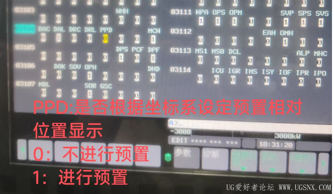

系统:FANUC18-M
请教各位大佬,OFFSET 刀补 页面,按 Z 键后,出现软键[INP.C.]。按完[INP.C.]就会把Z轴的相对
坐标输入,请问如何为绝对坐标。
查了一下,可能要把刀补页面 显示 相对坐标改绝对坐标。找的是机械坐标,No.24303#6 DMP=1时,即可显示“机械坐标”,但系统太老,No.24303 没有。
谢谢!

参数3104中的PPD改成0就好了

把机床回原点   然后相对坐标全部清零   相对坐标就和机械坐标相同了

 楼主| 发表于 2025-4-30 04:18:13 来自手机 | 显示全部楼层
Tcq123456 发表于 2025-4-29 07:47
参数3104中的PPD改成0就好了
非常感谢,小试了一下,好像可以!过几天有活了大试一下
