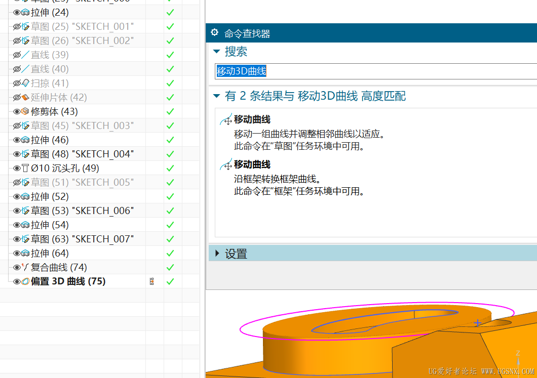

[求助] 向大佬寻求帮助建模问题

发表于 2025-5-6 14:20:20 | 显示全部楼层
应该是只能扫略做,可以用延引导线扫略,出错比较少

发表于 2025-5-6 15:37:29 | 显示全部楼层
圈起来的那部分,可以沿椭圆扫掠。体积供参考

 楼主| 发表于 2025-5-12 18:45:20 | 显示全部楼层
17711 发表于 2025-5-5 15:57
沿着外轮廓抽取曲线 向外偏置6mm 向上移动3mm 再用管命令创建一个直径20的管进行求差 ...
找到了偏置3D曲线的命令,没有找到移动3D曲线的命令,请问该怎么找?
