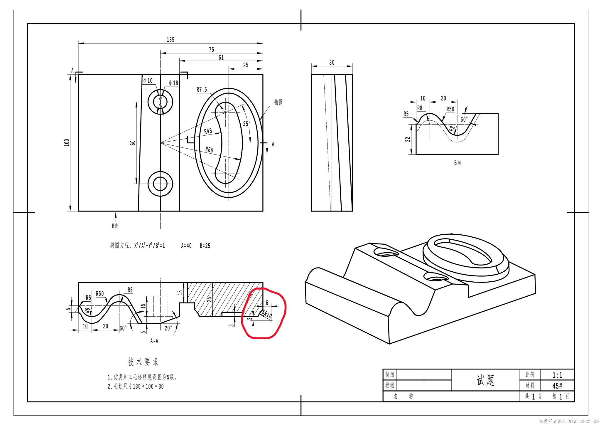

这是我找的第二份作业,拼尽全力,无法战胜。
就是圈起来的那部分
就是圈起来的那部分

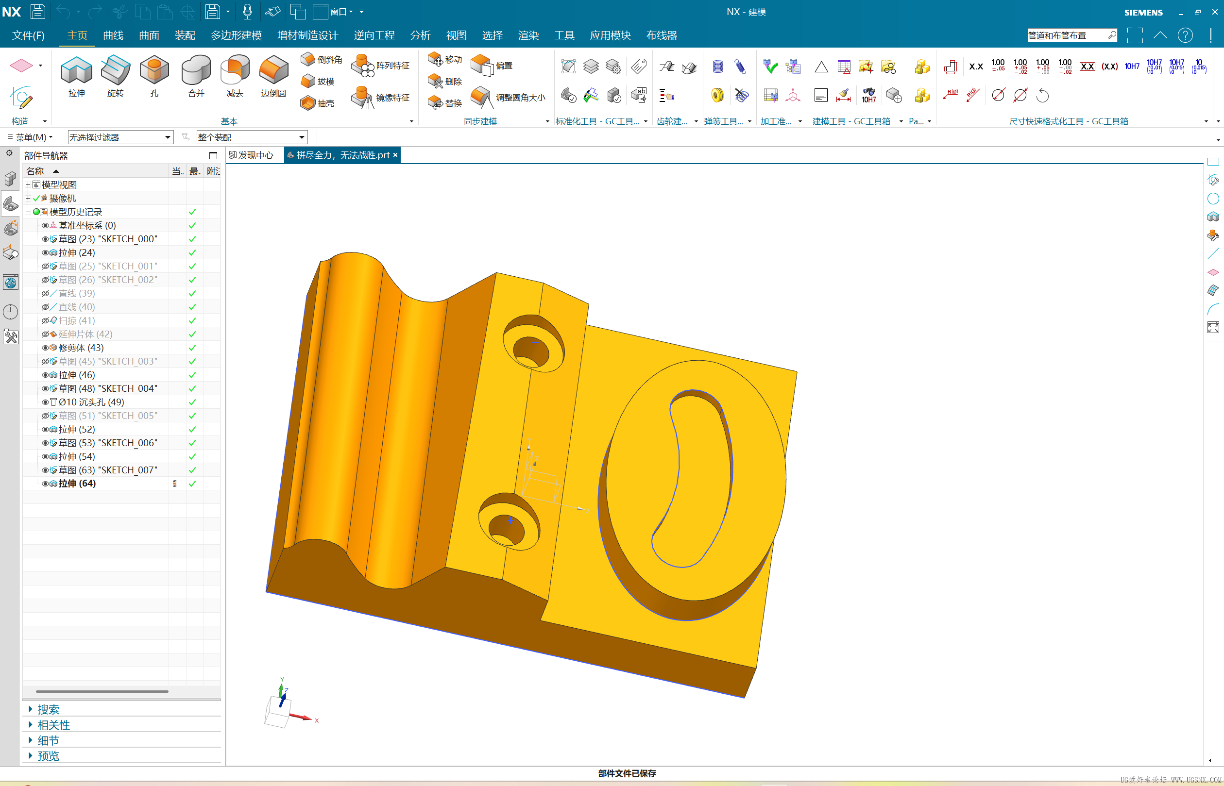

发表于 2025-5-3 15:44:16 | 显示全部楼层
我是扫掠做的

 楼主| 发表于 2025-5-3 16:26:29 | 显示全部楼层
我也想用扫掠,可是会自相交

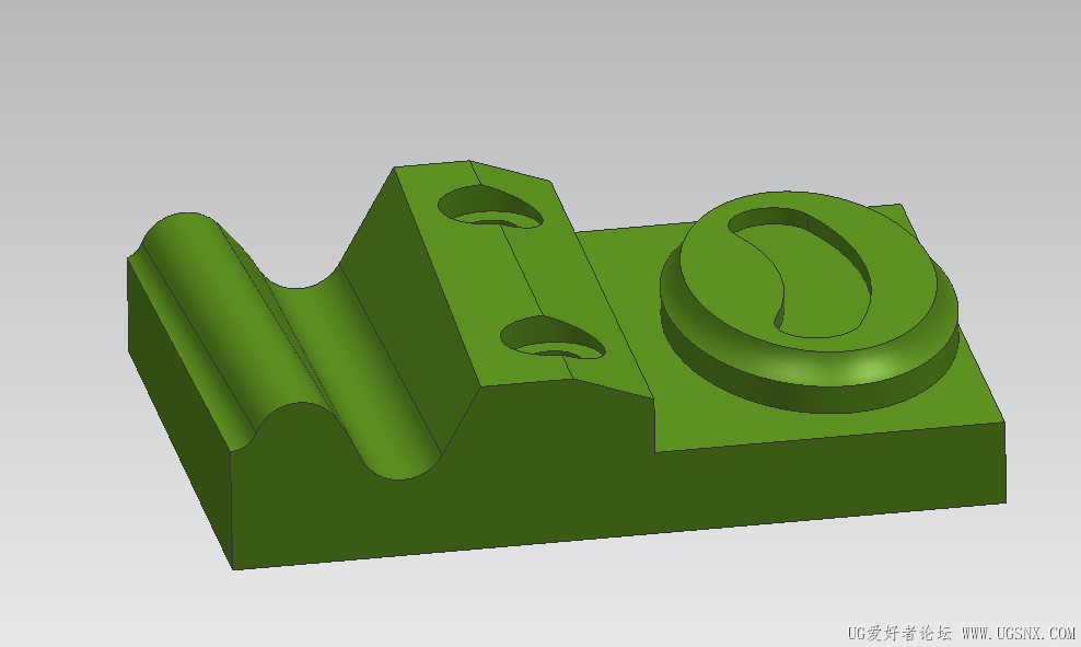

发表于 2025-5-4 09:11:18 | 显示全部楼层
做面修剪  或扫略都行

发表于 2025-5-4 14:30:57 | 显示全部楼层
实体求差也是可以的

 楼主| 发表于 2025-5-4 18:57:09 | 显示全部楼层
这个是不是有点不对劲?

发表于 2025-5-5 15:57:17 | 显示全部楼层
沿着外轮廓抽取曲线 向外偏置6mm 向上移动3mm 再用管命令创建一个直径20的管进行求差
