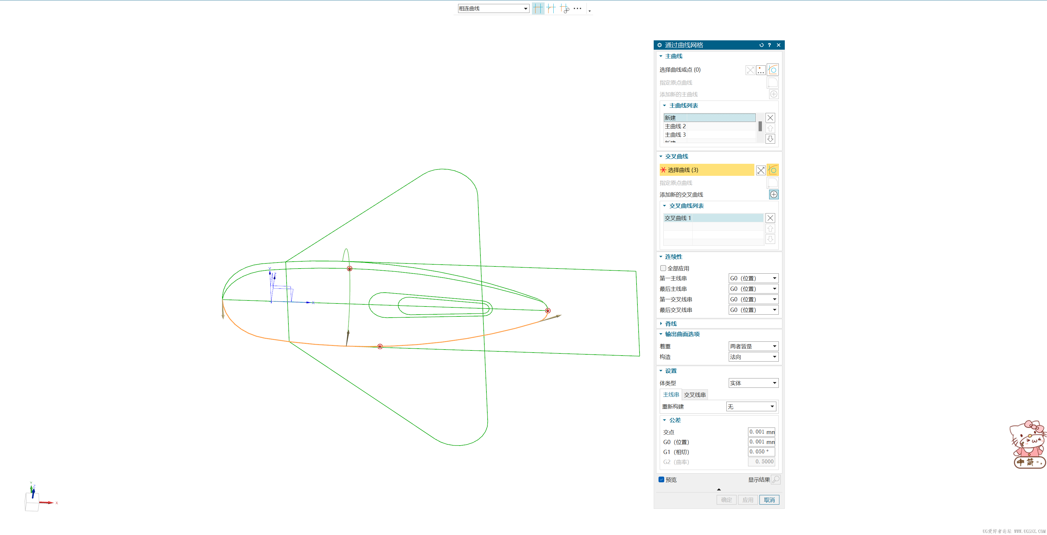

在nx2406通过曲面网格使用中报警公差,在建模中画好草图后选好主曲线后再选择第第一条交叉曲线,选第二条交叉曲线建面的时候报警主曲线何交叉曲线未在公差内是什么情况?都是默认实战未修改过什么,请问大佬们是什么情况 ?

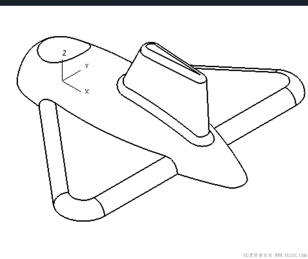

如果没记错的话,这还是UG17的一个教程案例。

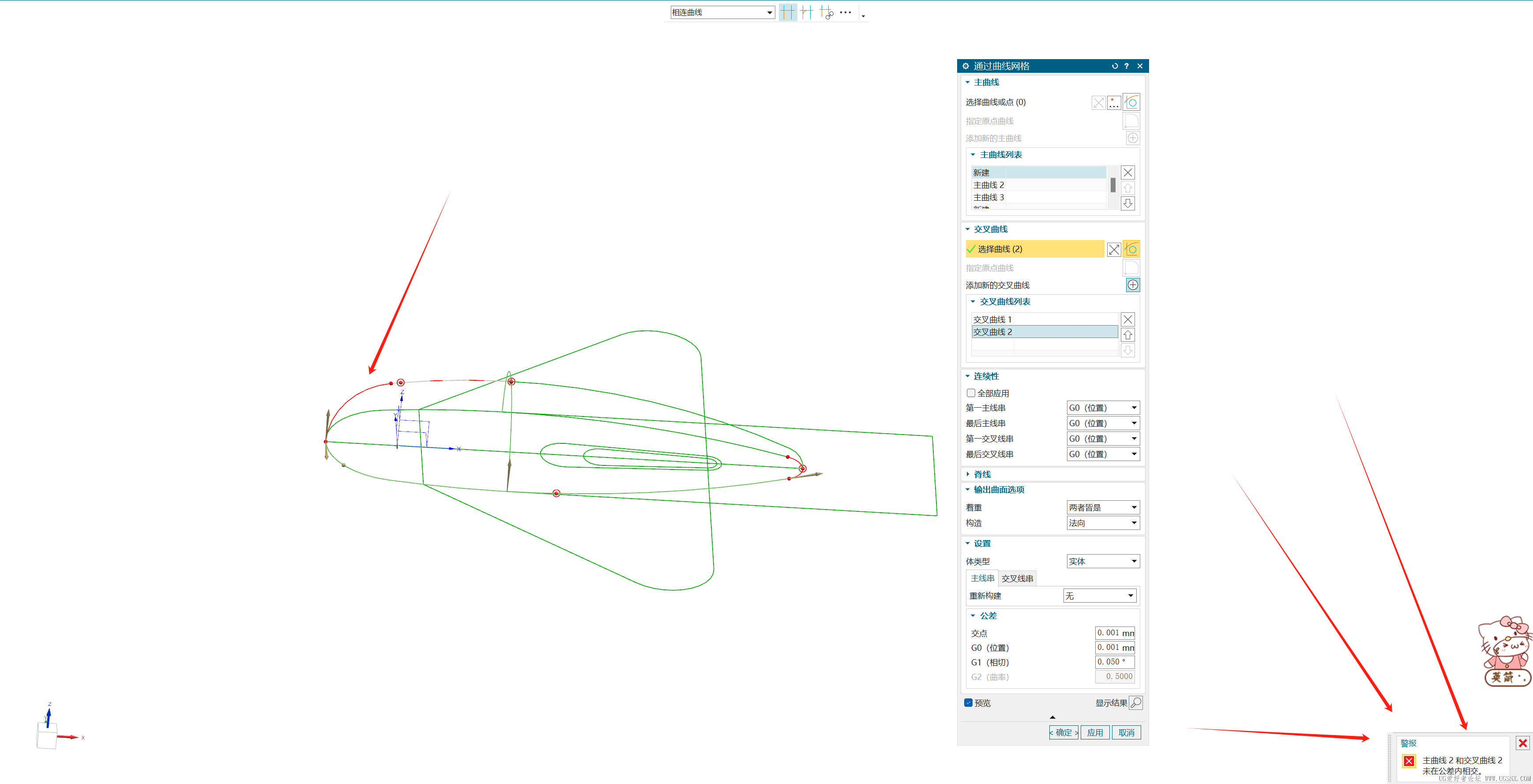

报警提示说明你画的曲线,没有相交,不相信放大看看,主线曲和交叉线曲没有相交,你检查你的曲线

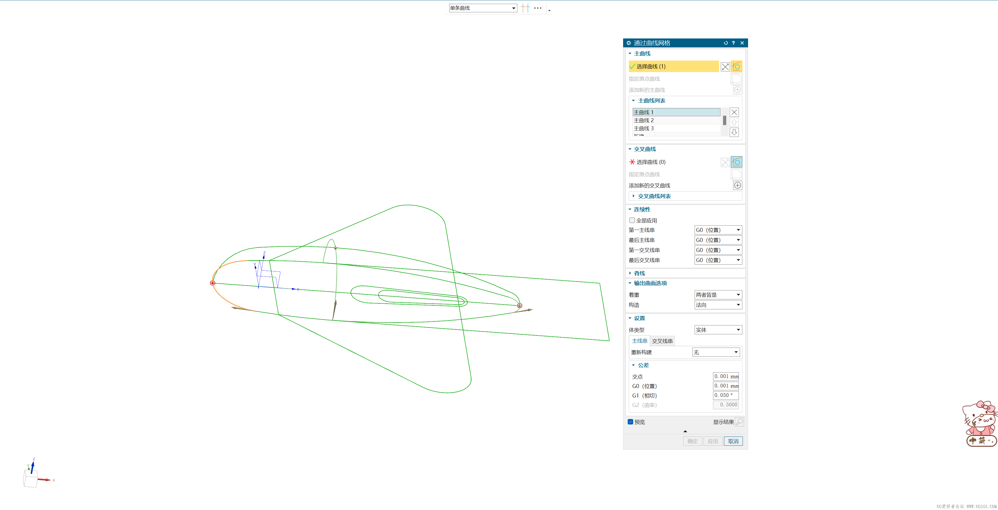

就是这个草图

你最后一张图中的红线红点已经说明问题了!

这个,也不知道是哪里出了文图!
