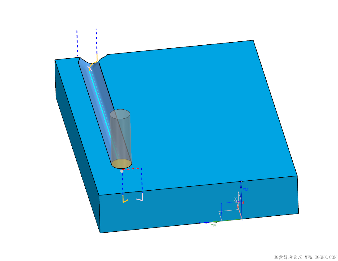

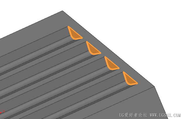

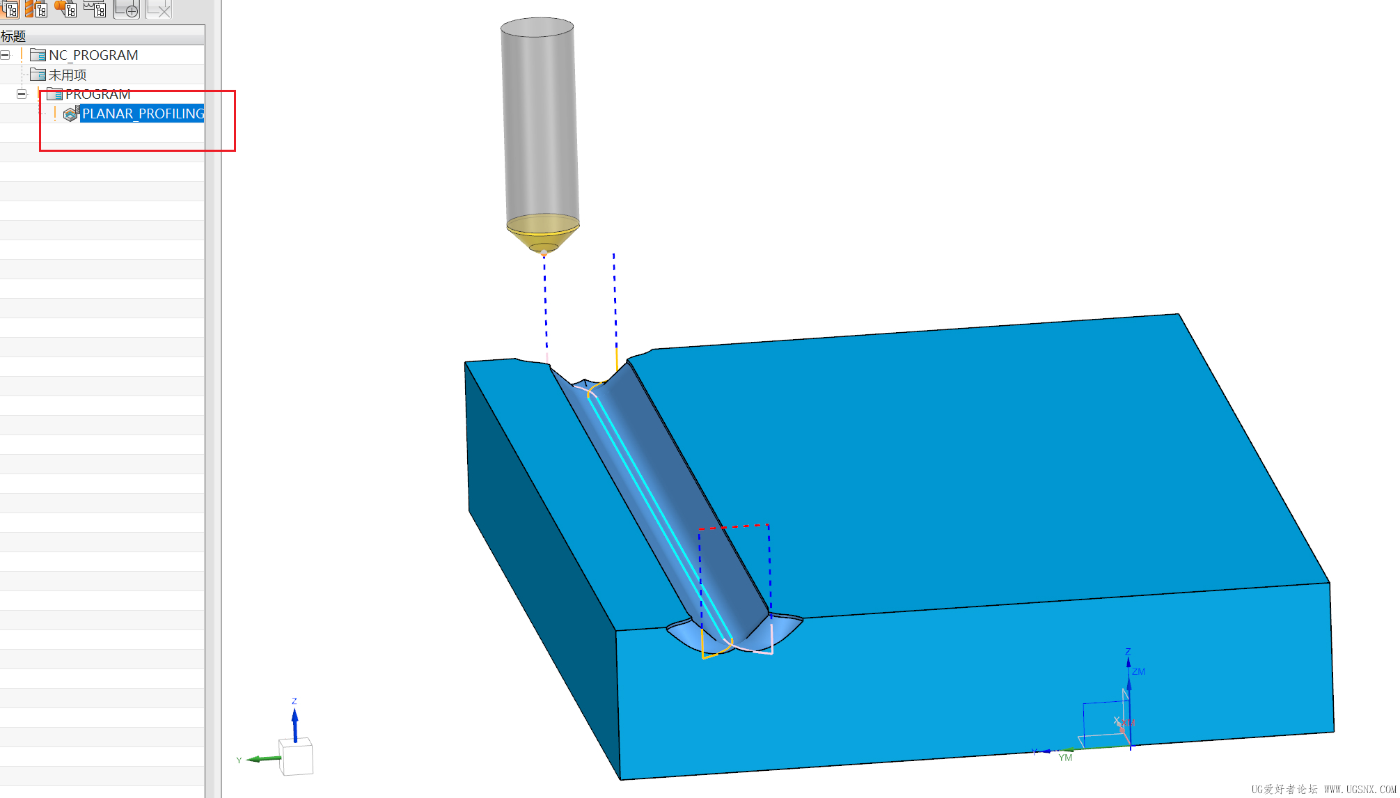

这种三角槽CNC如何加工,貌似侧壁加工不出来呀

 楼主| 发表于 2025-5-7 17:50:36 | 显示全部楼层
towercqu 发表于 2025-5-7 17:01
侧壁不晓得怎么搞,
没侧壁可以这么干

发表于 2025-5-9 15:54:27 | 显示全部楼层
这个可以放电,一个电积,一起放电

侧壁可以用小球刀清根  但也清不干净

发表于 2025-5-12 13:49:45 | 显示全部楼层
侧壁锐角。。要买定制插铣刀。不然就只有放电了
