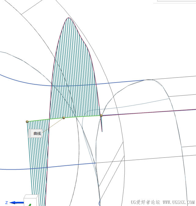

楼主: Pisces00
[已回复] 线和面都满足G2约束为何反射分析有断线

发表于 2025-5-8 09:00:45 | 显示全部楼层
看了下图应该是正常的,因为下面的那个竖直方向把手本来只能达到G1连续。
自身只有这点水平,也不知道是对是错。
上班了有空在给你研究
3090
1245
31890

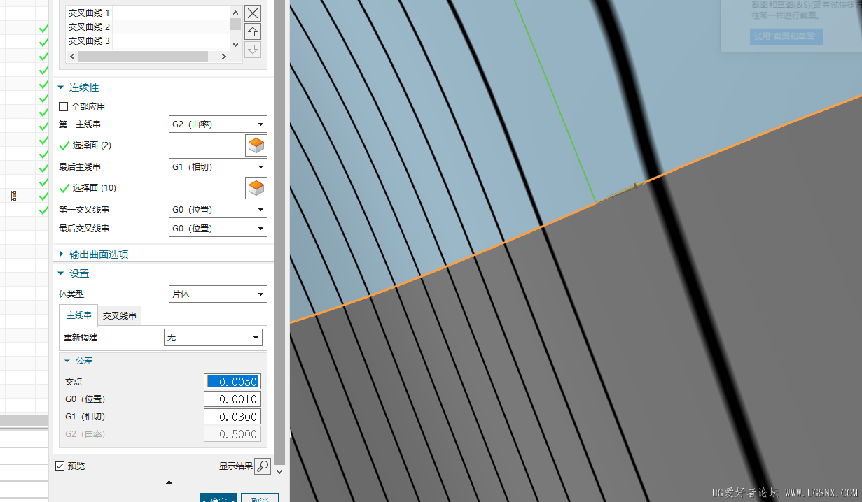

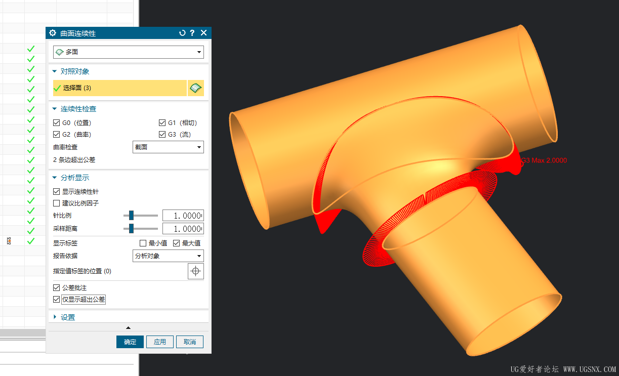

发表于 2025-5-8 09:25:53 | 显示全部楼层
要看具体数值进行分析,用曲面连续性命令分析下,补起来的面肯定有些偏差的,只要在可接受范围内就行了,你在补面的时候没报错是因为命令里就有一个公差设置,在那个范围内就不会报错。你看看断开的地方是不是这个G0偏差比较大的地方。

曲率这样看像是G1,你画条线投影上去看看,不知道我的方法对不对

发表于 2025-5-8 13:52:38 | 显示全部楼层
把公差值调到最小相对来说好啦很多。
不过你这曲线精度不够,我只能调到这么多

发表于 2025-5-8 17:09:39 | 显示全部楼层
做了一共比较相像的高级曲面,就是没达到G3
