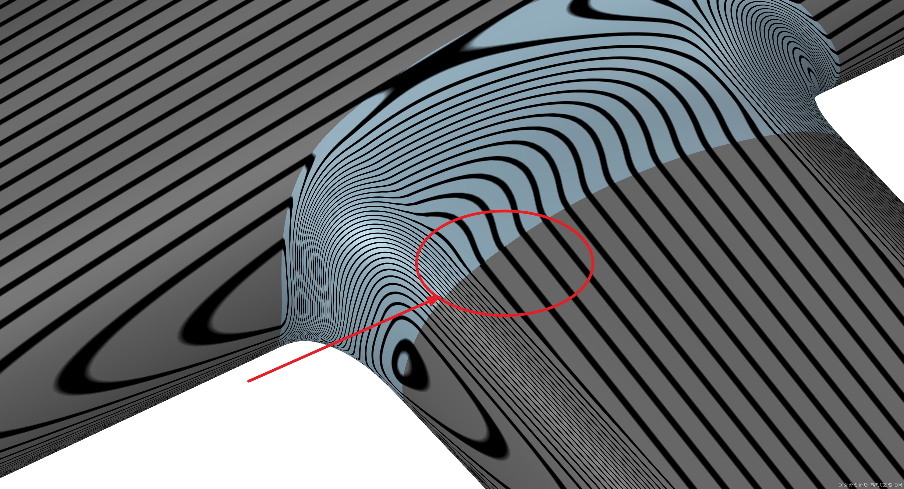

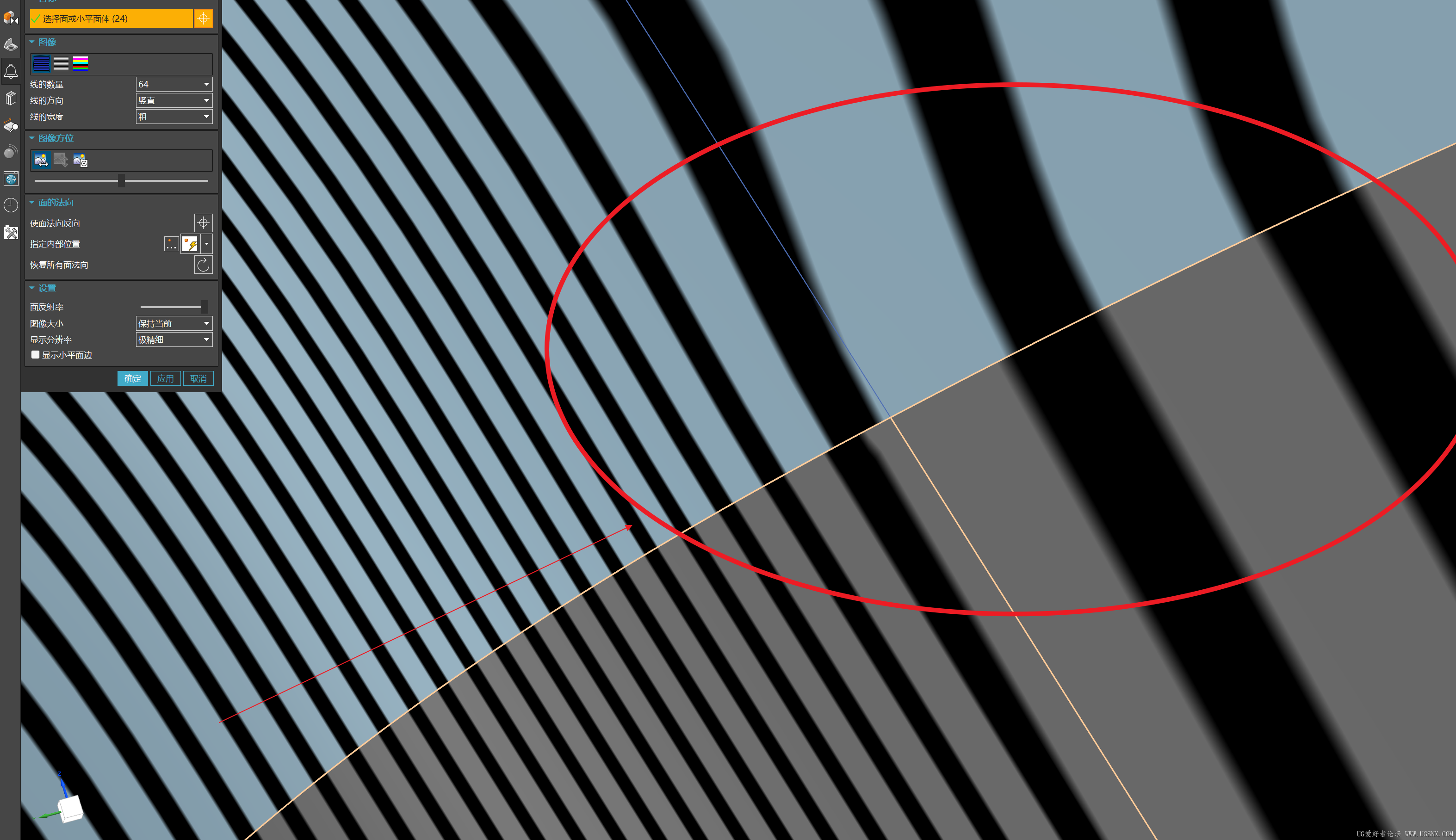

线和面都是G2约束的,用曲面网格做的中间这个面,也没有报错,但面反射断线,有大佬解答一下是什么问题吗,源文件是2412的,这里上传一个STP的格式

把公差值调到最小相对来说好啦很多。
不过你这曲线精度不够,我只能调到这么多

要看具体数值进行分析,用曲面连续性命令分析下,补起来的面肯定有些偏差的,只要在可接受范围内就行了,你在补面的时候没报错是因为命令里就有一个公差设置,在那个范围内就不会报错。你看看断开的地方是不是这个G0偏差比较大的地方。

看了下图应该是正常的,因为下面的那个竖直方向把手本来只能达到G1连续。

应该是正常的,纵向曲率连续光滑,横向曲率连续不光滑。

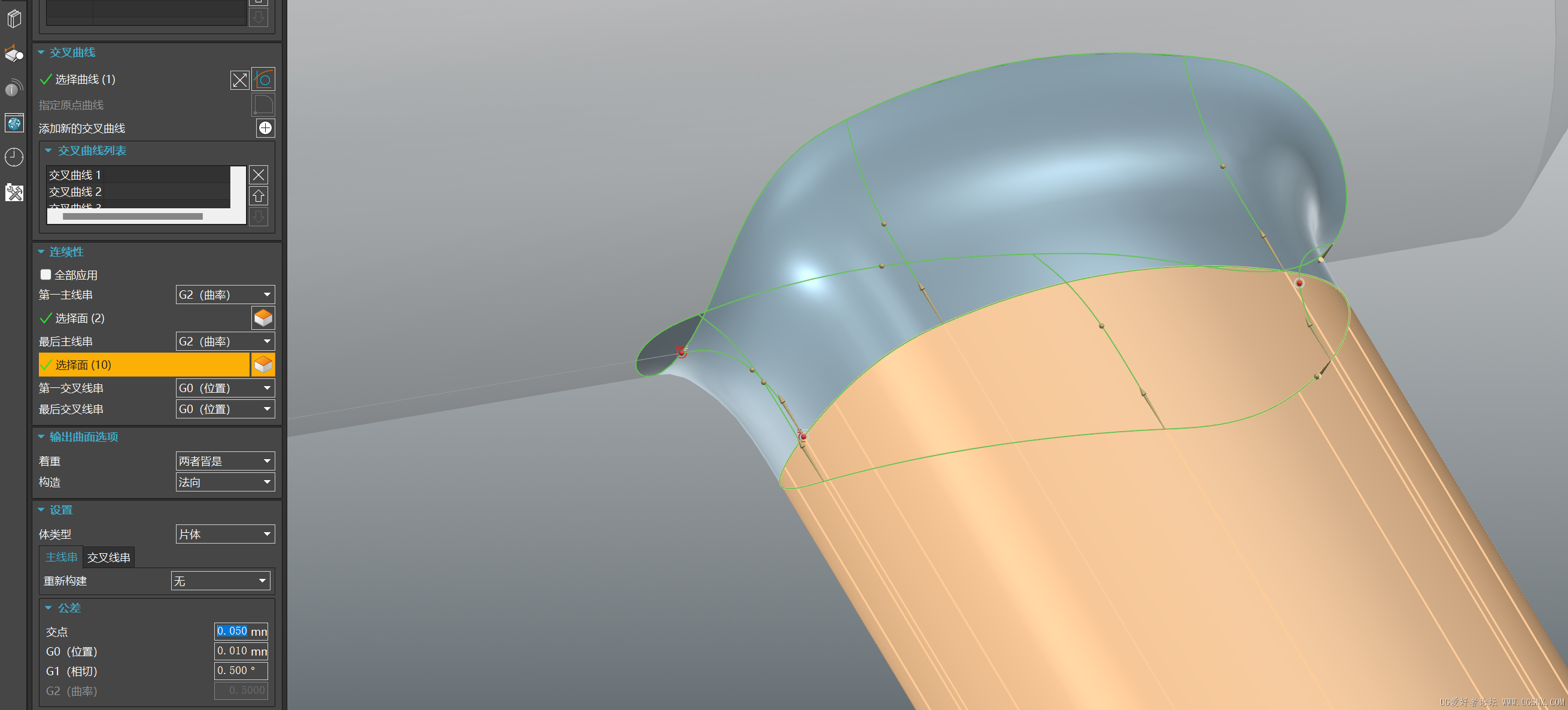

你把这个调一下试试。
那这样子的曲面质量是属于光滑的吗 质量是OK的吗

嗯,这个地方我也是调到最好的这项了 还是会有这个问题

画的时候没看曲率 但是桥接曲线接起来两边的 G2和G3都试过了 反射结果一样
