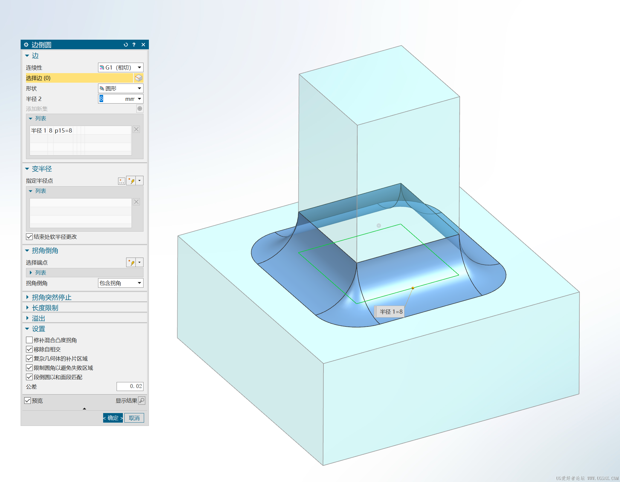

[已回复] 大师们看看有没有像类似SW里倒圆的命令

有情感的NPC 发表于 2025-5-9 11:06
这四个选上加个小圆角吧
666,试了一下确实可以实现,不过也有一个小问题,就是上面的棱边会有一个很小的圆角,不再是直角了

NX 也是可以实现的啊
NX 也是可以实现的啊
NX 也是可以实现的啊
2101
6993
6993
 楼主| 发表于 2025-6-30 19:54:29 | 显示全部楼层
陌上笙歌 发表于 2025-6-30 15:26
NX 也是可以实现的啊
你没选边怎么倒的

发表于 2025-7-1 08:03:32 | 显示全部楼层
NQJ-NX 发表于 2025-6-30 19:54
你没选边怎么倒的
精度调高一点,四边放0.0001mm 不就这么简单么
