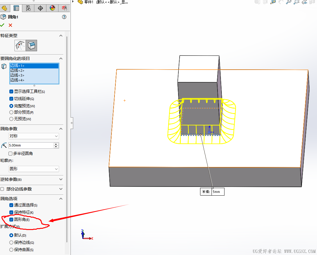

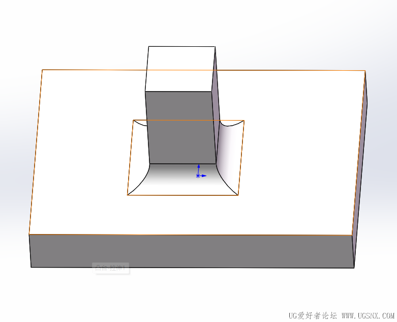

大师们,SW里倒圆的时候有个圆形角选项命令直接倒出不带棱的角,UG里怎么操作可以直接做这样的效果

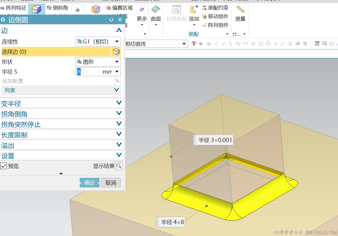

1.jpg 这四个选上加个小圆角吧

传统的补片比较慢,显然不是楼主要的。

有情感的NPC 发表于 2025-5-9 11:06
这四个选上加个小圆角吧
也是巧妙

试了下好像真没有参数控制这个的
