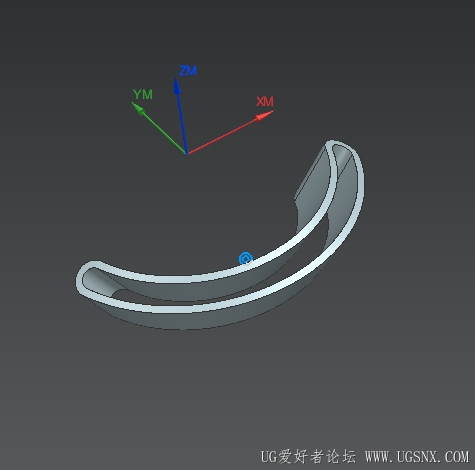

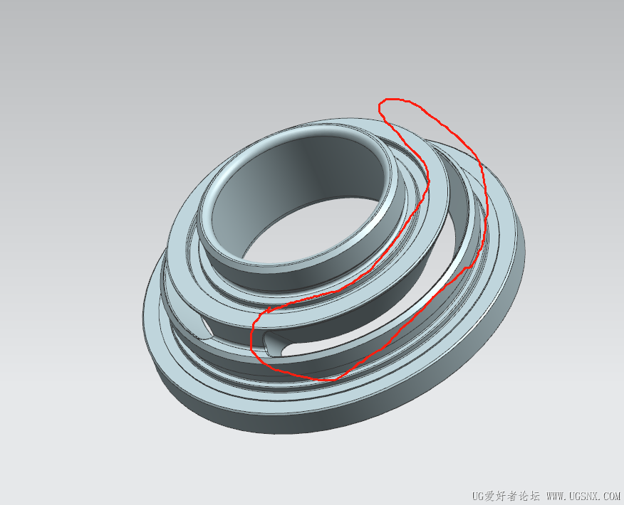

有没有大师傅能帮忙编一下这个3+2的程式,实在搞不懂,谢谢好心人,帮帮孩子!!!
51748.prt (1016.29 KB, 下载次数: 43)

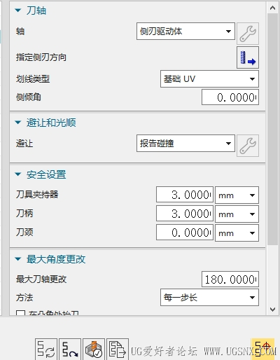

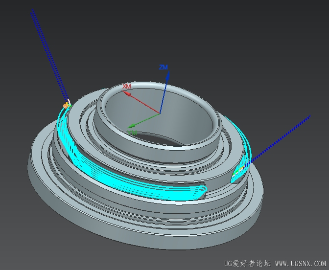

发表于 2025-5-12 14:12:31 | 显示全部楼层
懒得上传网盘了。大概就是这样。

发表于 2025-5-12 14:14:13 | 显示全部楼层
开粗的话就把辅助面偏进来你想要的余量。然后数量在给多点 就差不多了

发表于 2025-5-12 13:17:33 | 显示全部楼层
侧刃加工

 楼主| 发表于 2025-5-12 14:39:05 | 显示全部楼层
谢谢大佬,谢谢大佬,醍醐灌顶啊

发表于 2025-5-13 11:00:30 | 显示全部楼层
话不多。 发表于 2025-5-12 14:12
懒得上传网盘了。大概就是这样。
大师,投影矢量怎么选??
