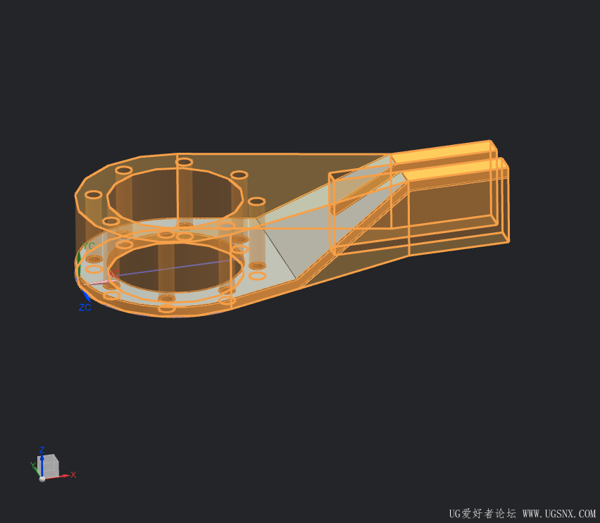

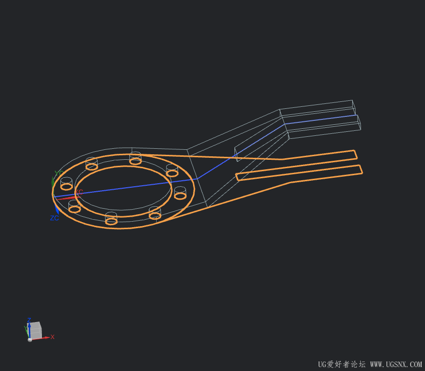

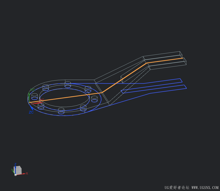

闲来无事,两个拉伸,高手勿喷哈
草图

拉伸
侧面草图

 楼主| 发表于 2025-5-13 14:58:42 | 显示全部楼层
563417002 发表于 2025-5-13 09:38
闲来无事,两个拉伸,高手勿喷哈
感谢感谢,懂了,陷入思维误区
