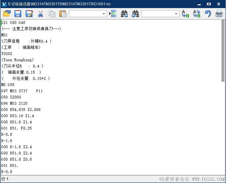

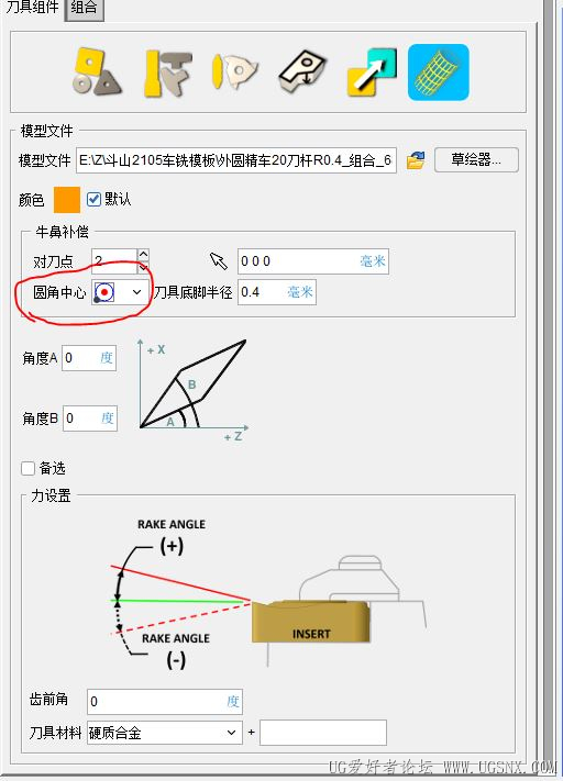

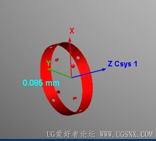

车刀的补偿弄不明白,仿真出来的工件过切0.08左右

发表于 2025-5-13 12:26:05 | 显示全部楼层
看你怎么编程的,如果编程时路径已经自动补偿刀尖半径,那就是你对刀点不对。如果没考虑,就要程序要加G42,补偿才有效
535
2353
2353
发表于 2025-5-14 14:13:27 | 显示全部楼层
同意楼上的说法,一般开了自动补偿就可以,只有手编时才要用到G42
