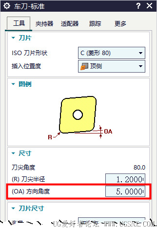

我想在后处理中,获得车刀刀尖方位号(下图中点编号)
不知道后处理中用哪个变量才能获得,求大佬指点一下,谢谢!
网上找了一下,说用mom_tool_orientation可获得刀尖方位号
试了一下,这个变量得到的是下图中的方向角度,还是弧度值
147

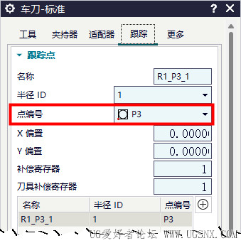

没有实操测试,猜测是这下面的变量。

mom_tool_tracking_point 正在做的后处理用到了这个变量

感谢帮助,经实测mom_tool_tracking_point这个变量可用,mom_tool_right_tracking_point这个变量要出错。

感谢帮助,这个变量就是我想要的那个
