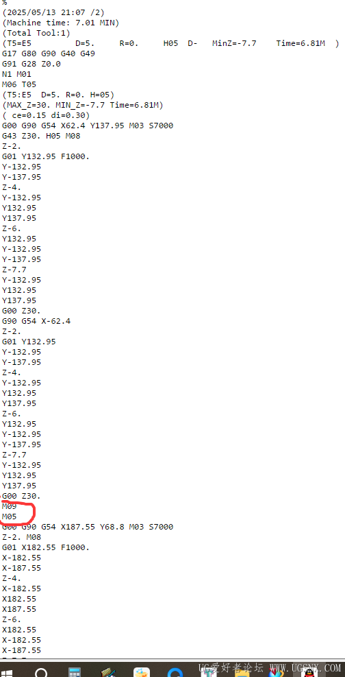

那个大哥帮忙修改一下这个后处理啊?感谢
M5M9,同一把刀只在最后一条输出M5,M9,还帮忙解除最大转速限制,现在限制S7500,
peng.zip (27.98 KB, 下载次数: 49)
帮忙删掉这中间M5,M9
帮忙删掉这中间M5,M9
帮忙删掉这中间M5,M9

发表于 2025-5-16 11:45:39 | 显示全部楼层
FH51037 发表于 2025-5-15 21:31
大哥,能不能再帮忙改改,现在是整个程序只再最后输出一个M5,M9,我想的是同把刀在最后只输出一次M5,M9, ...
你的后处理没有PUI文件,要试一下看看。改好了,你再试试
peng_gai(换刀才输出).rar
26.88 KB, 下载次数: 16, 下载积分: G币 -1

发表于 2025-5-14 11:45:51 | 显示全部楼层
改好了。把转速改为30000了,MO5,M09去掉了。
peng_gai.rar
26.55 KB, 下载次数: 24, 下载积分: G币 -1

发表于 2025-5-14 08:06:22 | 显示全部楼层
转速限制可以在TCL文件中修改,你的PUI文件是假的,我技术有限,M09和M05的问题没办法解决

发表于 2025-5-13 22:41:08 来自手机 | 显示全部楼层
FH51037 发表于 2025-5-13 21:22
这个三轴后处理蛮好用的,刀具深度,余量都有,唯一缺憾就是每条程序输出M5,M9,还有就是限制最大转速 ...
自己打开构造器改改就好了

 楼主| 发表于 2025-5-15 21:31:45 | 显示全部楼层
大哥,能不能再帮忙改改,现在是整个程序只再最后输出一个M5,M9,我想的是同把刀在最后只输出一次M5,M9,换另一把刀也输出M5,M9,不然换刀主轴不停,换刀会有问题吧?
