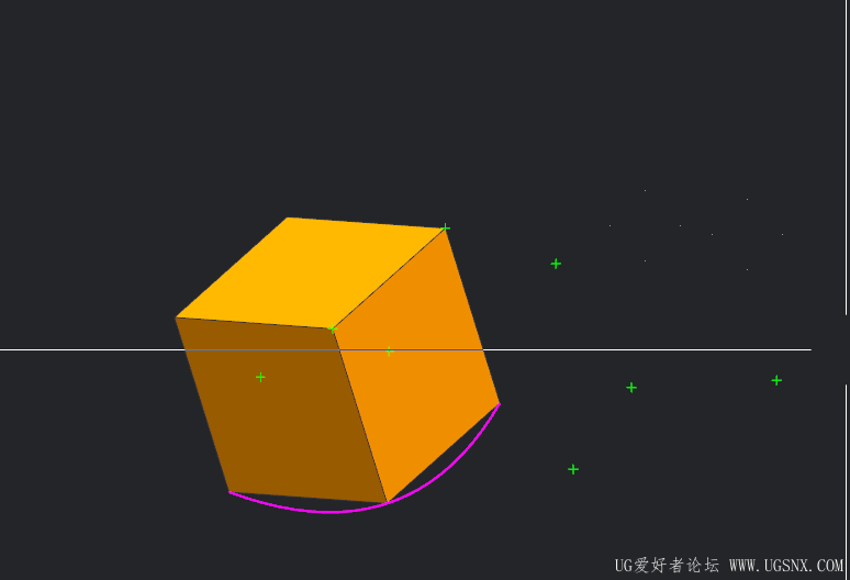

使用艺术样条的时候,选择通过点,选取空间的点,结果样条曲线只能在平面中创建,创建点的时候,如果不是捕捉点,随光标创建也是只能在平面中创建,是什么情况啊

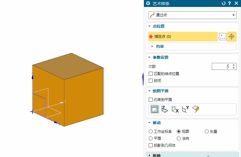

 楼主| 发表于 2025-5-14 18:24:57 | 显示全部楼层
今日上上签 发表于 2025-5-14 15:20
在艺术样条里的制图平面里 约束到平面不要打勾
谢谢,但是这里没有打勾啊。
686
686
发表于 2025-5-14 15:20:03 | 显示全部楼层
71
358
358
 楼主| 发表于 2025-5-14 18:27:26 | 显示全部楼层
这里好像没有打勾
3025
1227
31302
发表于 2025-5-15 09:20:38 | 显示全部楼层
实在不行 命令右上角重置下再跟我对下选项 再选选
71
358
358

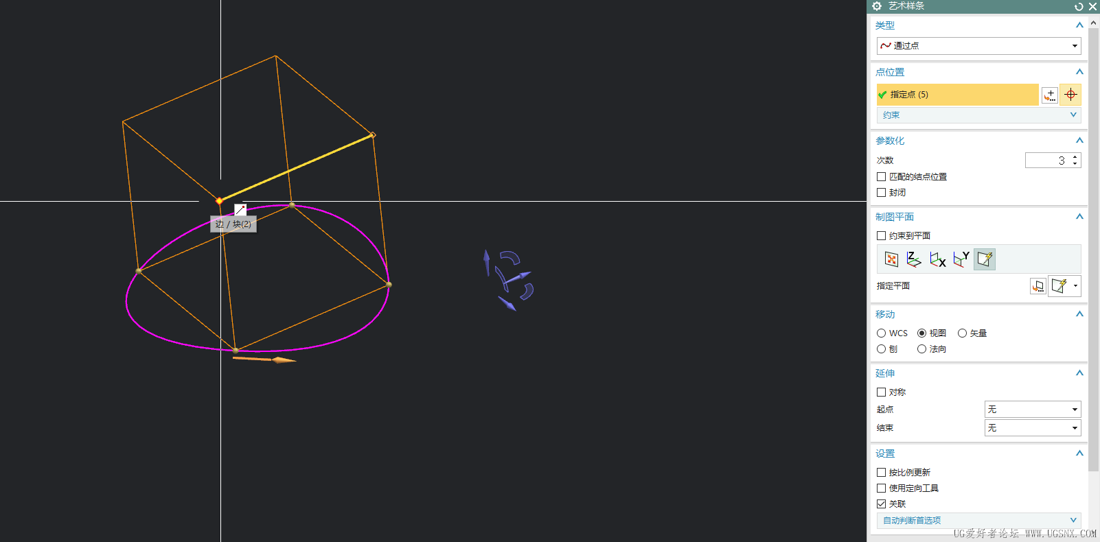

 楼主| 发表于 2025-5-15 09:56:38 | 显示全部楼层
可以了谢谢,是那个绘图平面里面选到了常规造成的好像,选到视图就行了
1373
5254
5254
发表于 2025-5-15 17:56:17 | 显示全部楼层
选错视图了吧
