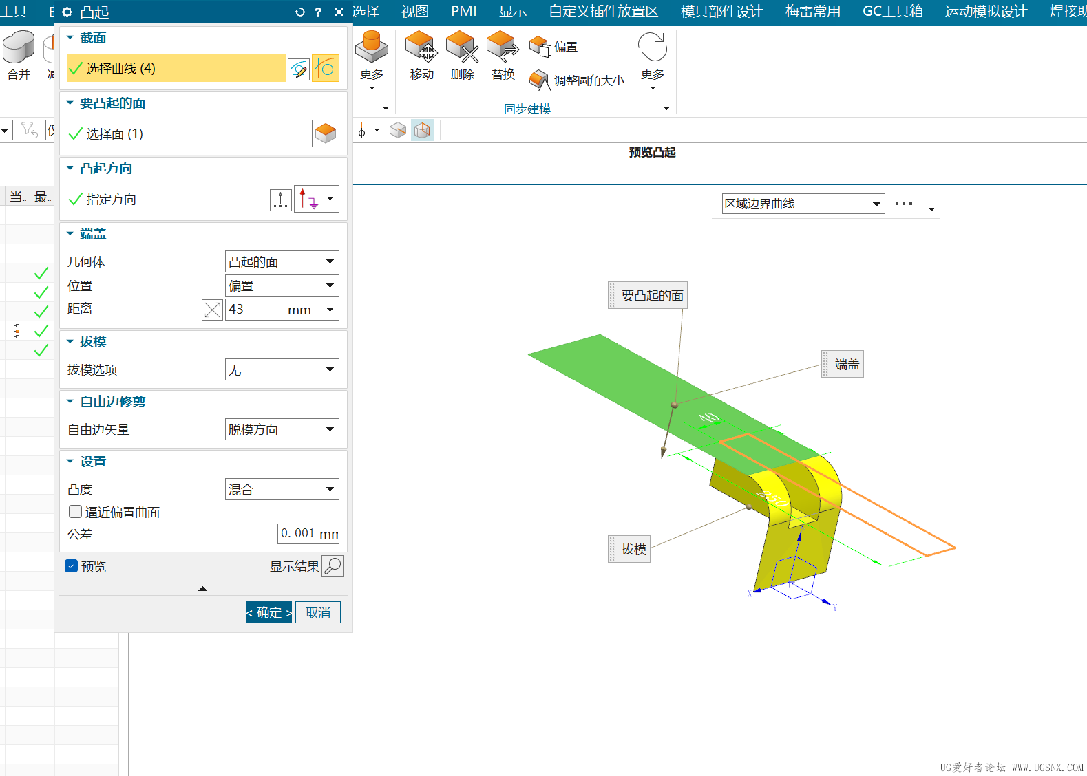

楼主: skyhx
[求助] UG的凸起命令如何做出这种效果
105
664
6809
6809

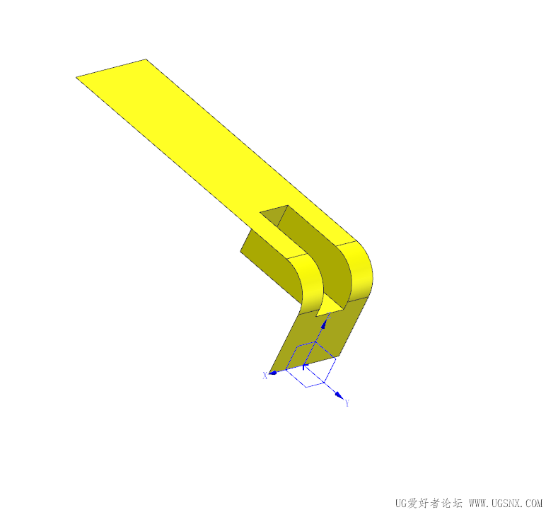

发表于 2025-5-17 15:46:41 | 显示全部楼层
zhuangjw1234 发表于 2025-5-17 15:37
你要的是这种效果吗
我的意思是在直角面
82
922
5667
5667

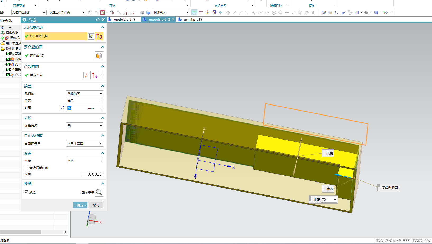

发表于 2025-5-17 16:26:07 | 显示全部楼层
试了一下不行,看了帮助也不对,端盖面选择很重要,感觉是凸起方向的问题,只能向一个方向凸起,不能同时几个

发表于 2025-5-19 08:38:49 | 显示全部楼层
懒.. 发表于 2025-5-17 17:42
凹槽不知道是怎么掏出来的
发下你的PRT文件看下?我的NX2312的不行,这个弧面换斜面可以,直角面也不行

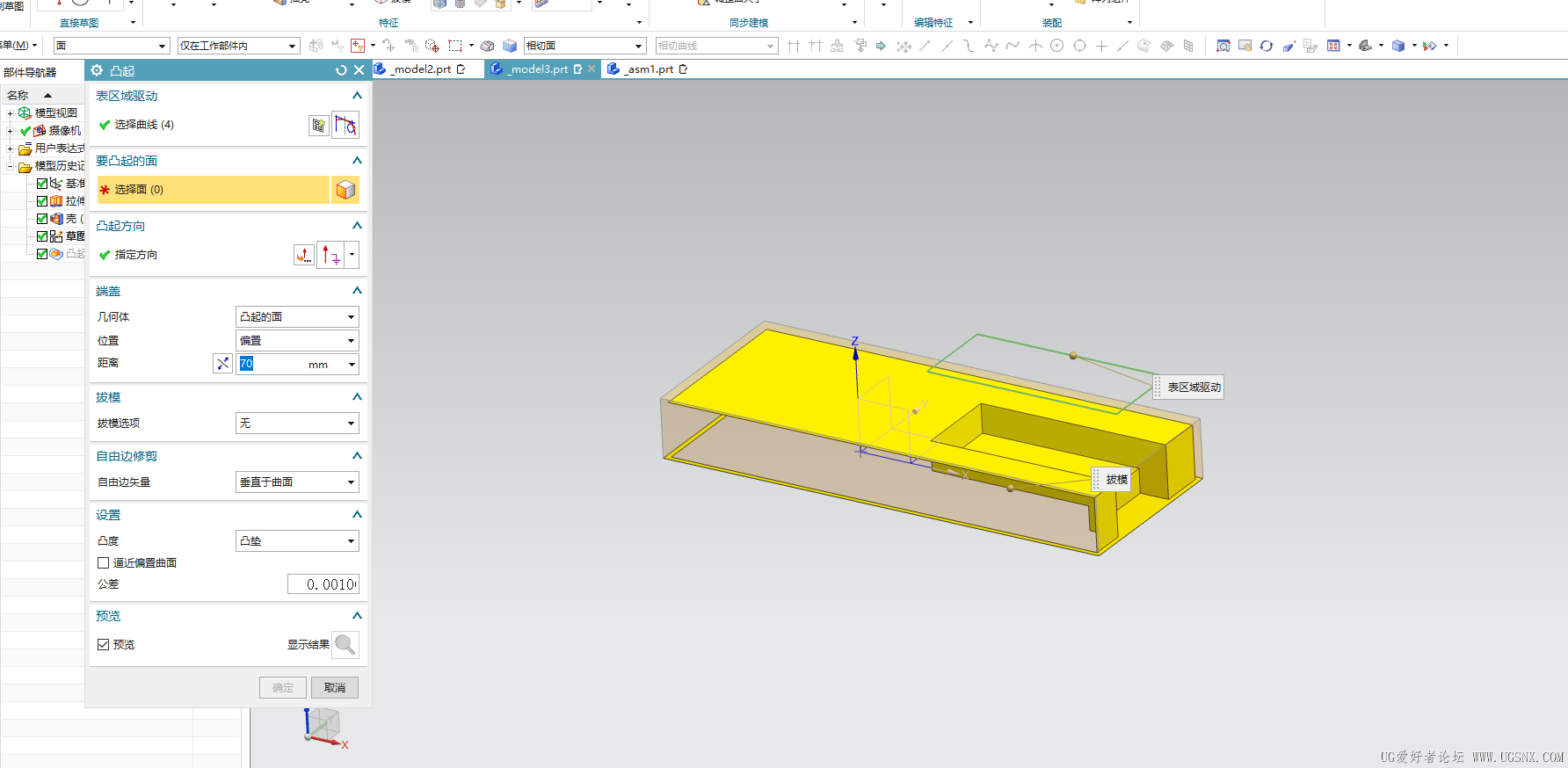

发表于 2025-5-19 09:15:45 | 显示全部楼层
skyhx* 发表于 2025-5-17 17:30
抖音里面的视频
视频演示的就是把特征前面的对钩一个个打开而已
是这样吗?
