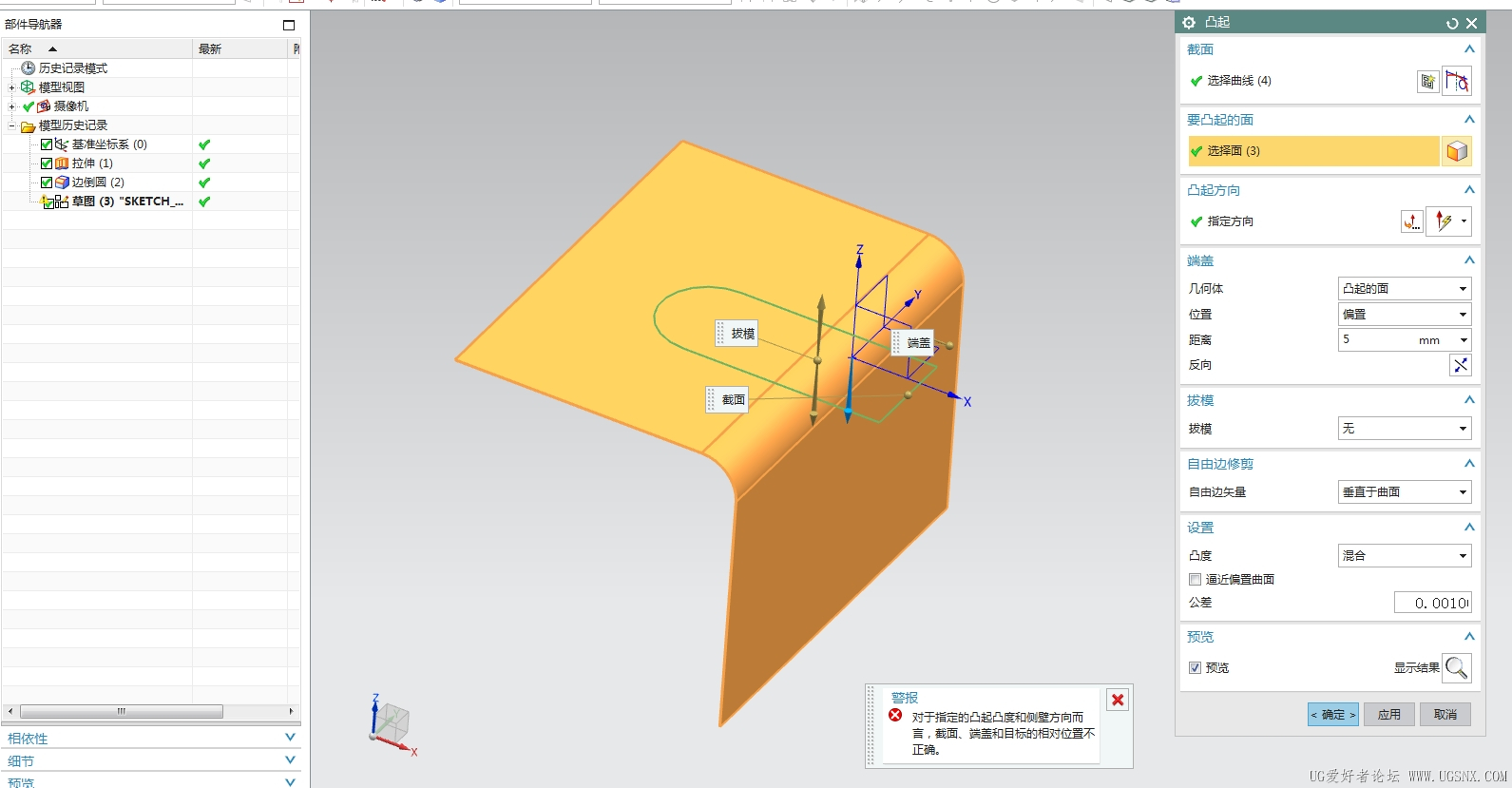

[求助] UG的凸起命令如何做出这种效果

你这两个大面之间的角度是多少?

发表于 2025-5-19 15:24:29 | 显示全部楼层
skyhx* 发表于 2025-5-19 15:07
你这两个大面之间的角度是多少?
91度,我试过了只要大于90.009以上都能做出来。

发表于 2025-5-19 15:32:42 | 显示全部楼层
好的,目前测试ug10是实现不了的

发表于 2025-5-19 15:40:23 | 显示全部楼层
还是不行,我设置91°没办法在竖直面生成凸起,向内就报错,贴一下你的参数看看呗

发表于 2025-5-19 15:48:20 | 显示全部楼层
18349372449 发表于 2025-5-19 15:35
那不清楚,我公司用到1980
家里有10.0,晚上回去看下
应该是个BUG  我先把角度设置到120°越大越好,然后修剪完毕后在去改草图角度搞到大于90度就能生成,但是直接大于90度的就不能生成

发表于 2025-5-19 15:48:57 | 显示全部楼层
skyhx* 发表于 2025-5-19 15:32
好的,目前测试ug10是实现不了的
你试下关掉预览

发表于 2025-5-19 19:40:18 | 显示全部楼层
试了10.0一样可以
