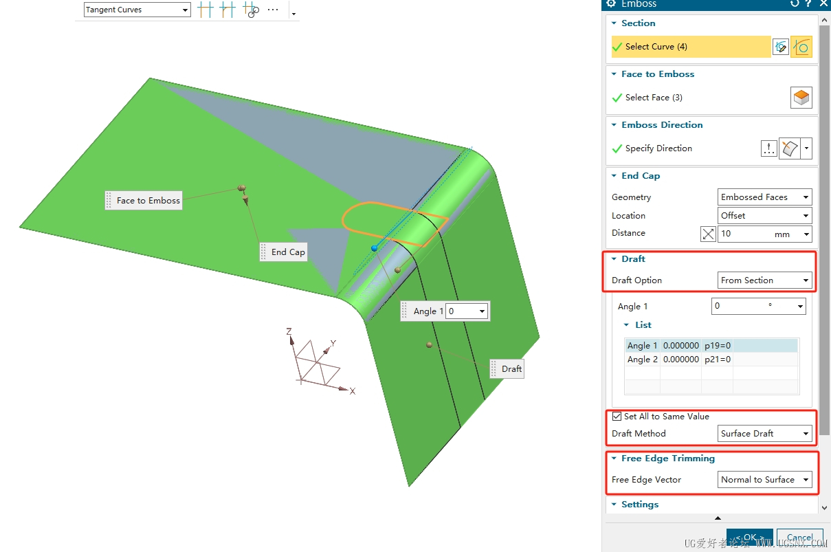

[求助] UG的凸起命令如何做出这种效果

自由边矢量切换下,从垂直于曲面切换到脱模方向,再切换回垂直于曲面试试,我刚刚切换下就可以了.

参数
参数设置好就行了。
