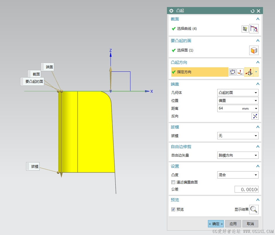

[求助] UG的凸起命令如何做出这种效果

发表于 2025-5-19 13:59:06 | 显示全部楼层
难道是低版本的问题?
用的是ug10

发表于 2025-5-19 14:01:22 | 显示全部楼层
zwaiwo* 发表于 2025-5-19 13:53
凸起面选择圆弧左右相切的面,另外楼下说的对,只要圆弧左右两个面不垂直也可以 ...
ug10貌似有问题

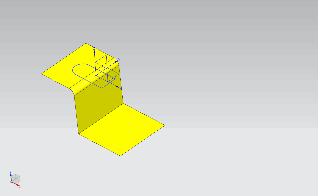

82
922
5667
5667
发表于 2025-5-19 14:02:24 | 显示全部楼层
18349372449 发表于 2025-5-19 13:42
做出来了,跟命令没关系的。
而在于你绘制的曲面只要不是90度
你这个办法还是不太对,你看我做的图几个面都是垂直的还是可以做出来,但是如果把右边的地面删掉再做就报错。他原图里面就是一个圆弧面相切两个垂直面做的,你这个不垂直做出来的在竖直方向的斜面会变形拉长

发表于 2025-5-19 14:17:22 | 显示全部楼层
不是这样画的图,你看我那个图,一共4个面,凸起面选择选中底面上方3个面就行了,就圆弧面与跟它相切的两张面,另外你原图我一直觉得奇怪,如果你找的到视频把视频地址发出来我看下

发表于 2025-5-19 14:40:15 | 显示全部楼层
zwaiwo* 发表于 2025-5-19 14:17
不是这样画的图,你看我那个图,一共4个面,凸起面选择选中底面上方3个面就行了,就圆弧面与跟它相切的两 ...
你看
选中两个相切面
选中三个面

82
922
5667
5667
发表于 2025-5-19 14:53:05 | 显示全部楼层
skyhx* 发表于 2025-5-19 14:40
你看
选中两个相切面
那我就不知道了,我的是可以的。就是选中3个面就能生成,可能是版本问题吧。你原图里面那种情况我是实在做不出来,不知道有没有大神做得出来

发表于 2025-5-19 14:53:43 | 显示全部楼层
zwaiwo* 发表于 2025-5-19 14:53
那我就不知道了,我的是可以的。就是选中3个面就能生成,可能是版本问题吧。你原图里面那种情况我是实在 ...
好吧,估计高版本的可以

发表于 2025-5-19 14:54:22 | 显示全部楼层
zwaiwo* 发表于 2025-5-19 14:02
你这个办法还是不太对,你看我做的图几个面都是垂直的还是可以做出来,但是如果把右边的地面删掉再做就报 ...
剪掉就好了呀.
能做出的方法很多

发表于 2025-5-19 15:05:15 | 显示全部楼层
这下真的对了,就是那个角度原因。
刚才我有个命令用错了所以下面拉得很长。
现在对了
