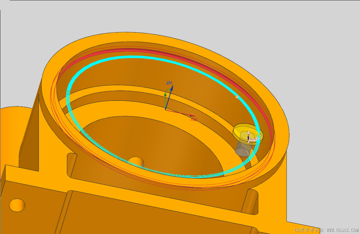

刀路方向反了,用的是3轴后处理,过切了,求一个报警代码

 楼主| 发表于 2025-5-18 13:39:34 | 显示全部楼层
