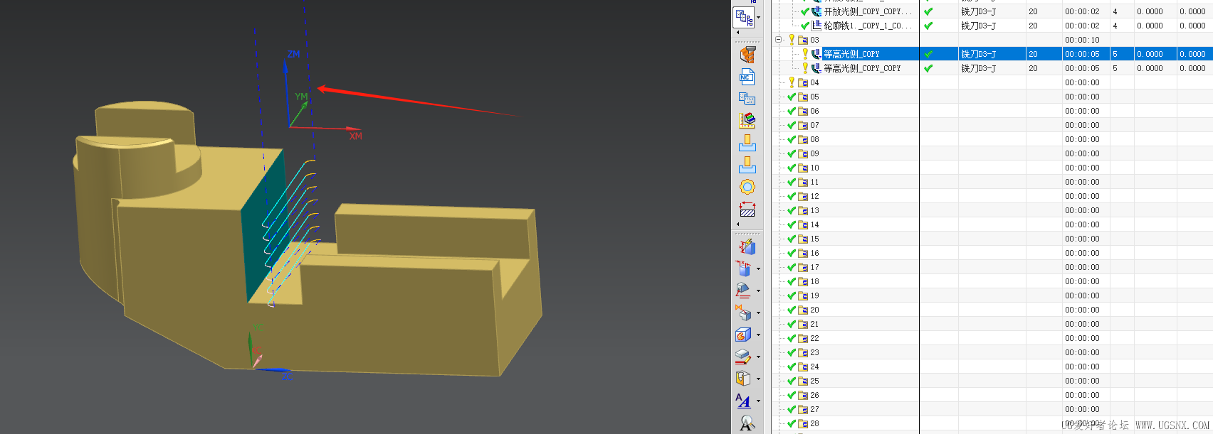

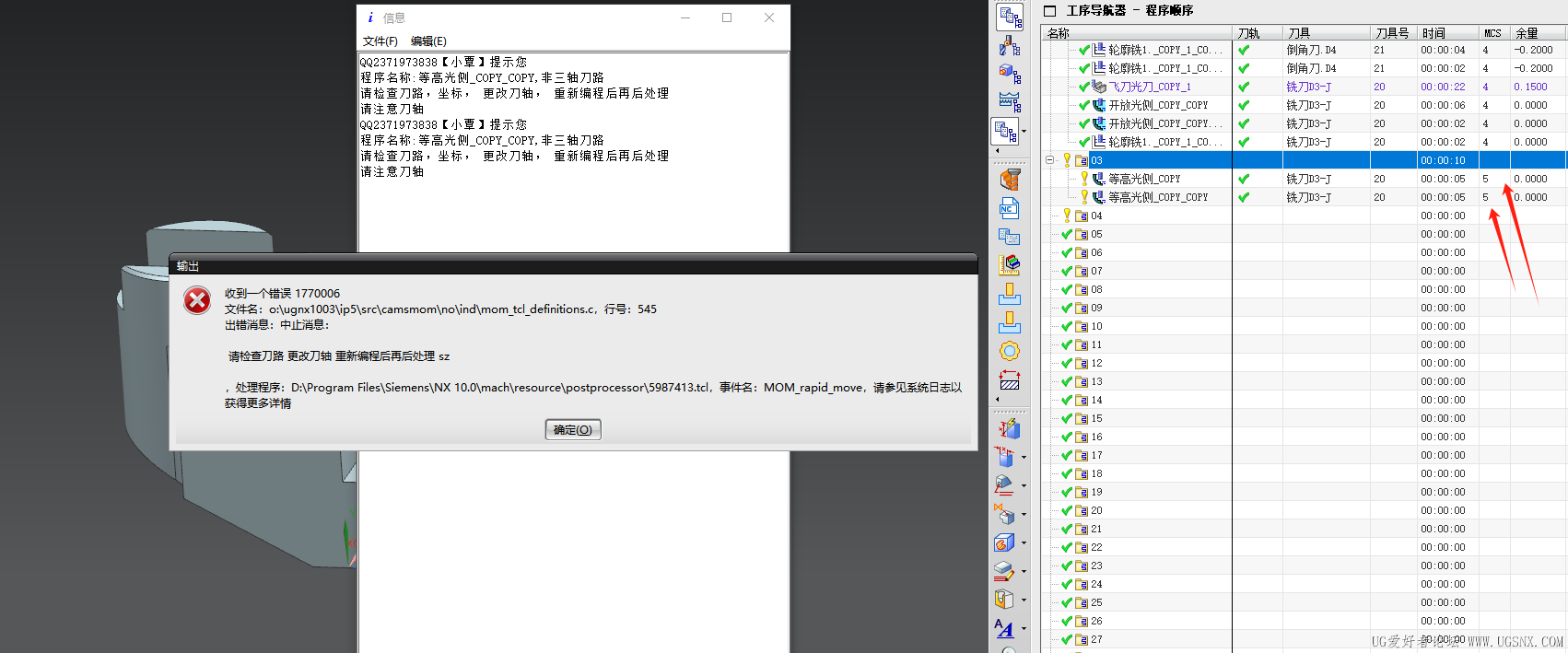

发表于 2025-6-11 09:44:47 | 显示全部楼层
8550af82e87b847240f6f2488cbf4a3.png 55479f3a12905298c38f4c3ce5c5fa1.png e6d58e94deccce210d67e2a902d81f7.png 可以的  改了刀轴也报警

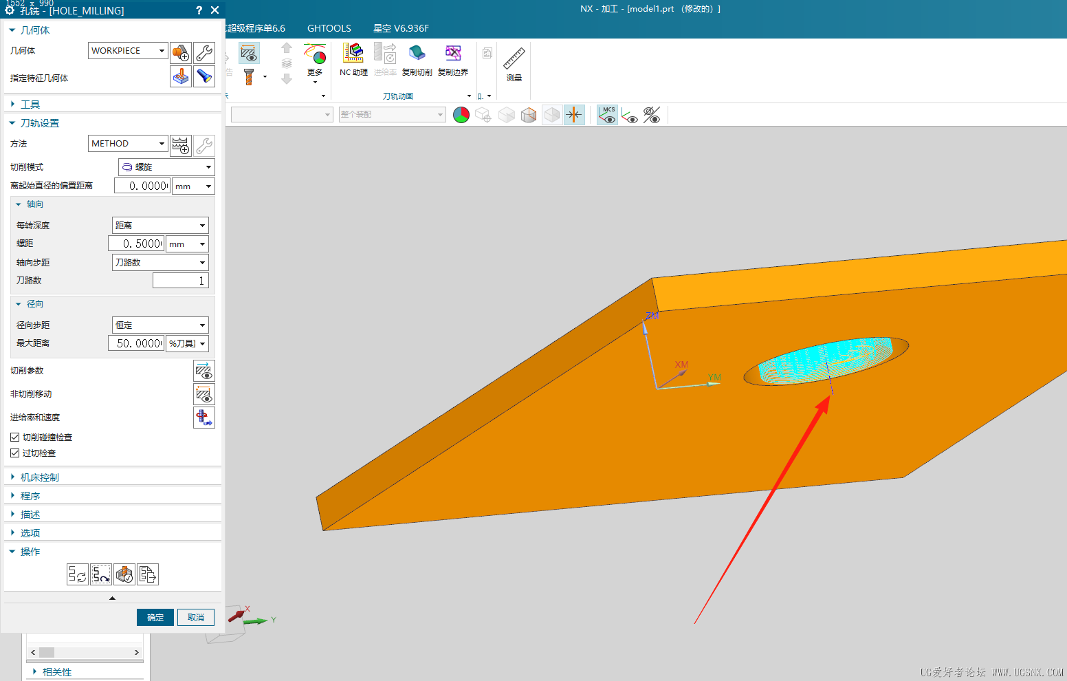

发表于 2025-6-18 16:11:06 | 显示全部楼层
topckey 发表于 2025-6-5 15:00
解决了,用AI修正了问题点
大家可以参考使用
global mom_tool_axis
你这个好像也有点问题 孔铣的时候不能判断
点评
左上角看工序的中文名称和英文名称,不是你说的这个策略吗?你说的不报警,我不知道你是不是把这个代码放在快速移动里面了,还是放在哪里  发表于 2025-6-19 08:04
另外一张图片不就是你说的策略吗?..服了  发表于 2025-6-19 08:02

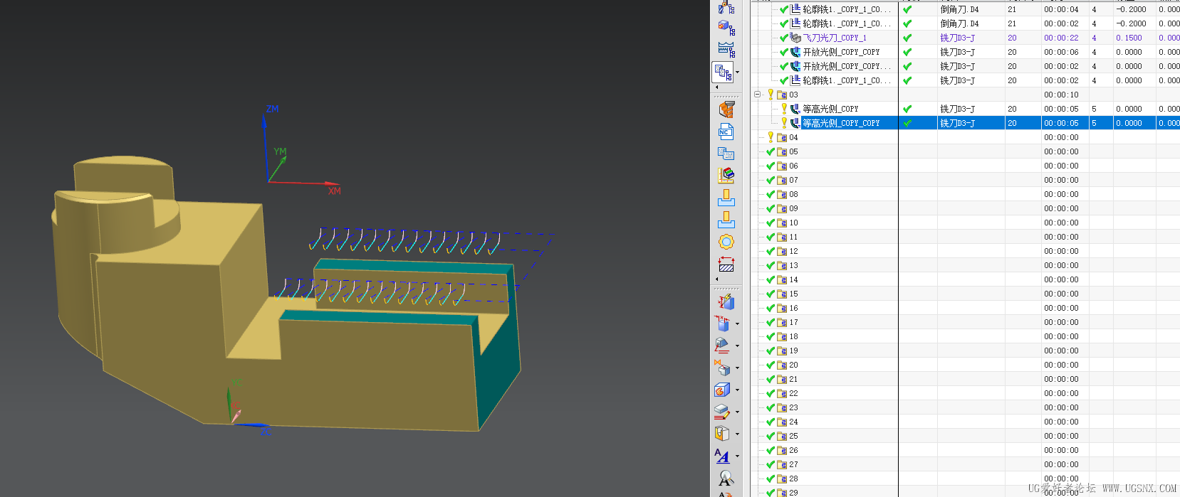

发表于 2025-6-18 16:28:04 | 显示全部楼层
可以啊,你是怎么操作的?

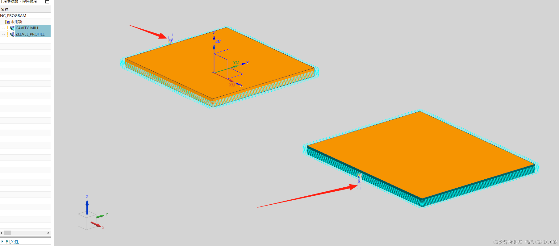

发表于 2025-6-18 16:34:39 | 显示全部楼层
秋风5685 发表于 2025-6-11 09:44
可以的  改了刀轴也报警
反向,就是一个正,一个反,不是一个正一个侧面,我说的是按图片这个意思,你试下按前面你的代码就不行,我用AI改过的可以... wechat_2025-06-18_163357_577.png
这里用型腔铣和深度轮廓铣只是演示,正常这个工序并不会这样操作的,但是钻孔的时候框选就容易出现这种,一正一反,不会说出现一正一侧

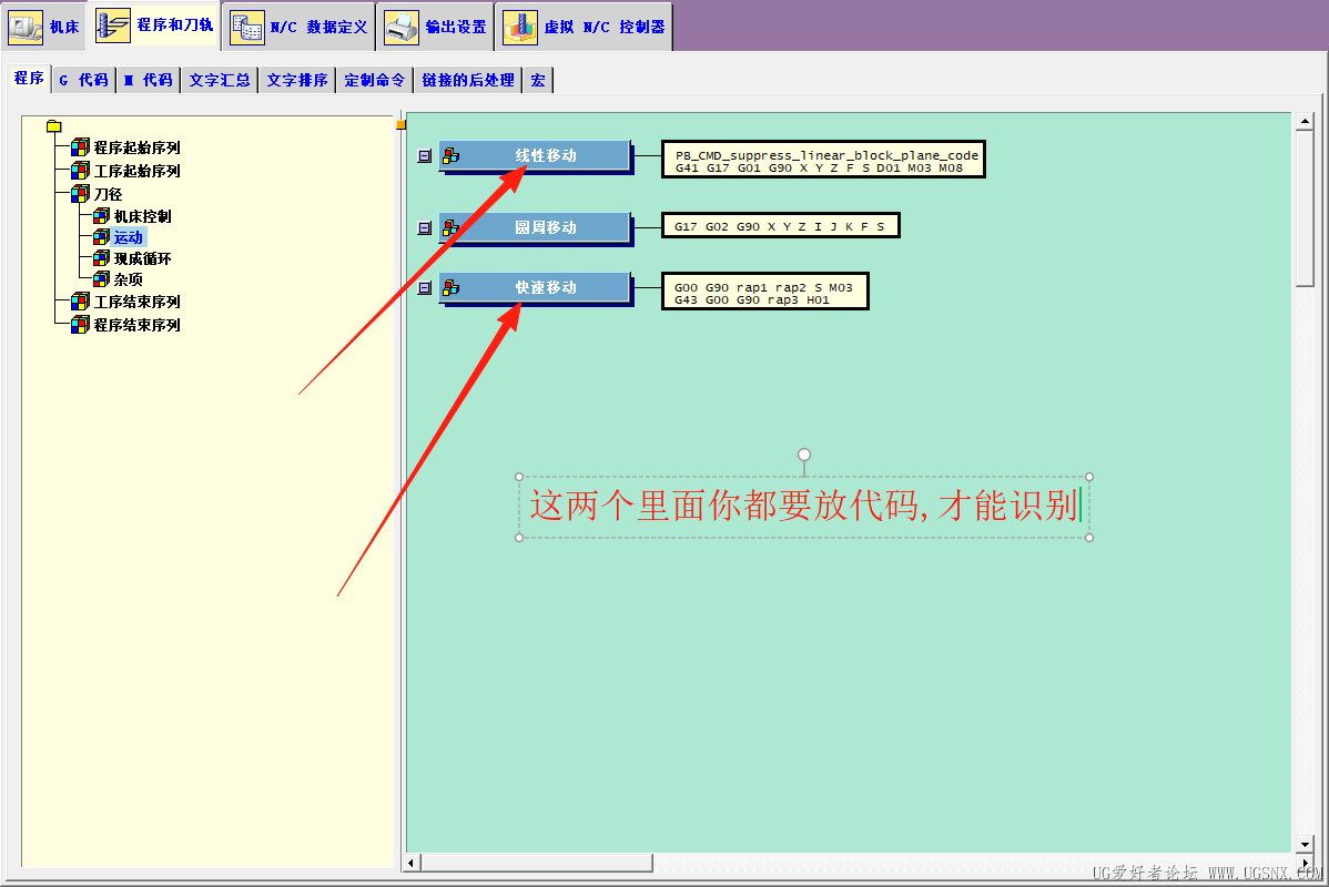

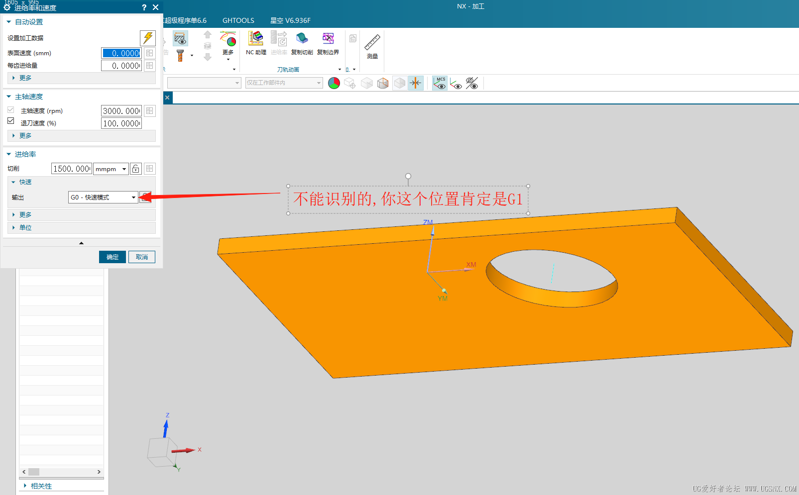

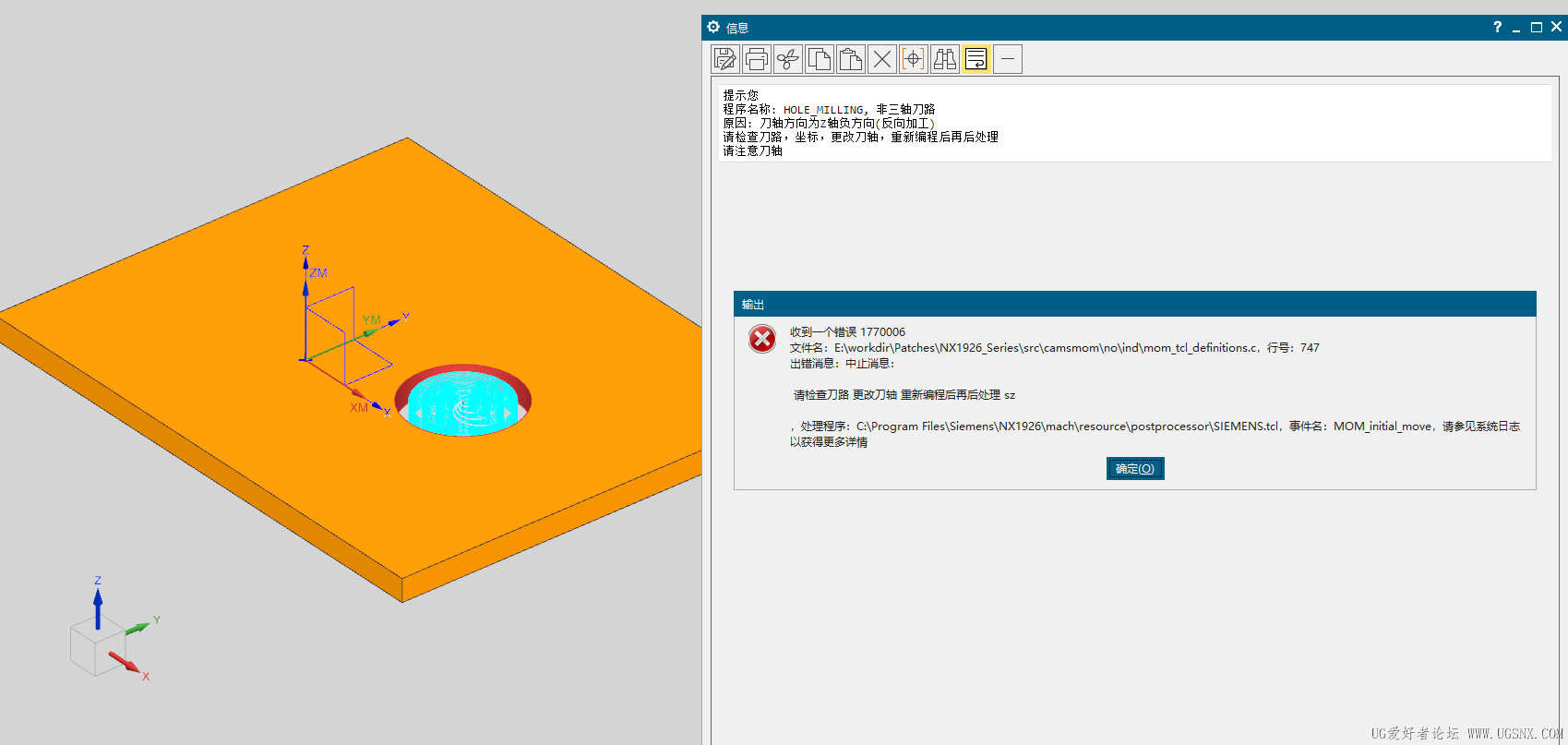

发表于 2025-6-19 08:12:53 | 显示全部楼层

发表于 2025-6-19 08:20:15 | 显示全部楼层
那可能是判断放错位置了
