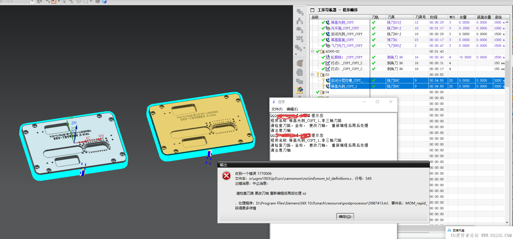

[悬赏] 刀路反向,后处理添加报警

反向,就是一个正,一个反,不是一个正一个侧面,我说的是按图片这个意思,你试下按前面你的代码就不行,我用AI ...
af65d53241c61e7026d3ae639fa8c4c.png 按你说的也是可以的!你后处理可能输出的方式不一样造成的!
可能吧,没关系了,我用AI修正了,现在用着没问题了

秋风5685 发表于 2025-6-2 15:34
global mom_tool_axis
global mom_operation_name
set mta [ format  "%.13f" $mom_tool_axis(2)]
6666666666

发表于 2025-9-5 16:23:37 | 显示全部楼层
if { $mta != 1 } {
   MOM_output_to_listing_device "提示您"
   MOM_output_to_listing_device "程序名称$mom_operation_name,非三轴刀路"
   MOM_output_to_listing_device "请检查刀路,坐标, 更改刀轴, 重新编程后再后处理"
   MOM_output_to_listing_device "请注意刀轴"
MOM_abort "\n\n 请检查刀路 更改刀轴 重新编程后再后处理 sz \n\n"

发表于 2025-10-11 22:10:10 | 显示全部楼层
发后处理过来,尝试帮你改
