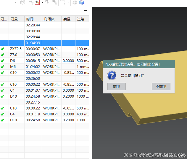

论坛大佬们有谁知道UG后处理能不能添加弹出一个对话框 ,
然后选择带刀库和不带刀库。
大佬们有人知道吗?

global x1
set x1 [MOM_display_message "请选择冷却方式" “” “温馨提示” “I” “M8” "M7"]
if {$x1==1}  {MOM_output_literal "/M8"}
if {$x1==2}  {MOM_output_literal "/M7"}
跟这个差不多 之前论坛有相关的帖子 可以翻翻 记得没错的话是版主 “UG爱好者小梁”

发表于 2025-5-20 10:19:33 | 显示全部楼层
如果没刀库的定义是不输出TXX M6
就是先在前面加上前述大神的代码
global x1
set x1 [MOM_display_message "请选择有无刀库?" “” “温馨提示” “I” “有” "无"]
然后再TXX M6代码处击右键加上输出条件PB_CMD_CHECK函数
global x1
if {$x1==1} {
return 1
} else {
return 0
其他有无刀库的区别代码都可以加上这个输出条件
