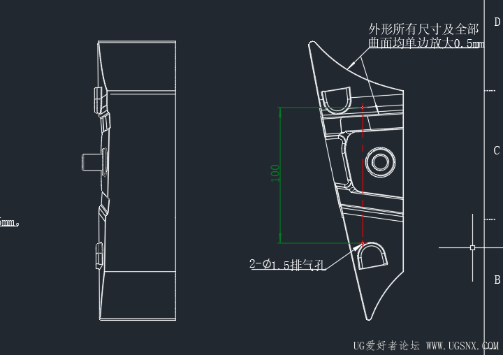

要求单边加0.5我放大出来不对又大佬帮我改改

发表于 2025-5-20 13:16:56 | 显示全部楼层
偏执曲面不行吗

 楼主| 发表于 2025-5-20 13:31:57 | 显示全部楼层
NQJ-NX 发表于 2025-5-20 13:16
偏执曲面不行吗
不行有问题

发表于 2025-5-20 13:37:32 来自手机 | 显示全部楼层
直接实体按比例缩放

 楼主| 发表于 2025-5-20 14:15:10 | 显示全部楼层
HXY9 发表于 2025-5-20 13:37
直接实体按比例缩放
比例缩放可以就是不知道对不对

发表于 2025-5-20 17:46:21 | 显示全部楼层
如果缩放不行的话。你要加0.5的面,直接生成一条刀路,然后刀路转曲线。在拉升就好了。用平面铣就好了。
