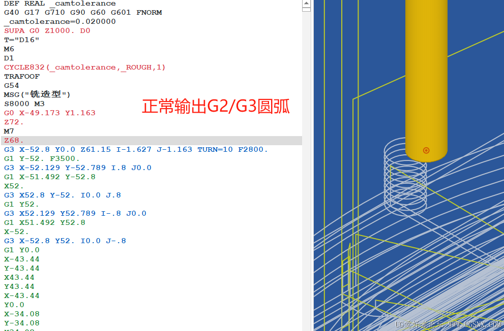

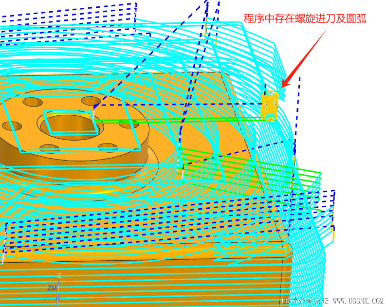

最近使用NX2406的后处理构造器基于库里的西门子828d模板建立了一个后处理,使用中发现它会把程序中的圆弧自动变更为直线段,而同样的程序使用发那科的后处理器时则会正常生成圆弧,经过多天的摸索发现在定制命令:PB_CMD_output_Sinumerik_setting中存在如下命令强制将圆弧和螺旋转化为直线,删除该命令后可以正常输出圆弧和螺旋进刀。
附带修改好的全功能西门子828D后处理器,已上机测试暂未发现问题,有需要的可以自取。

程序中有螺旋进刀和圆弧
程序中有螺旋进刀和圆弧
程序中有螺旋进刀和圆弧

正常生成G2/G3圆弧插补
正常生成G2/G3圆弧插补
正常生成G2/G3圆弧插补
