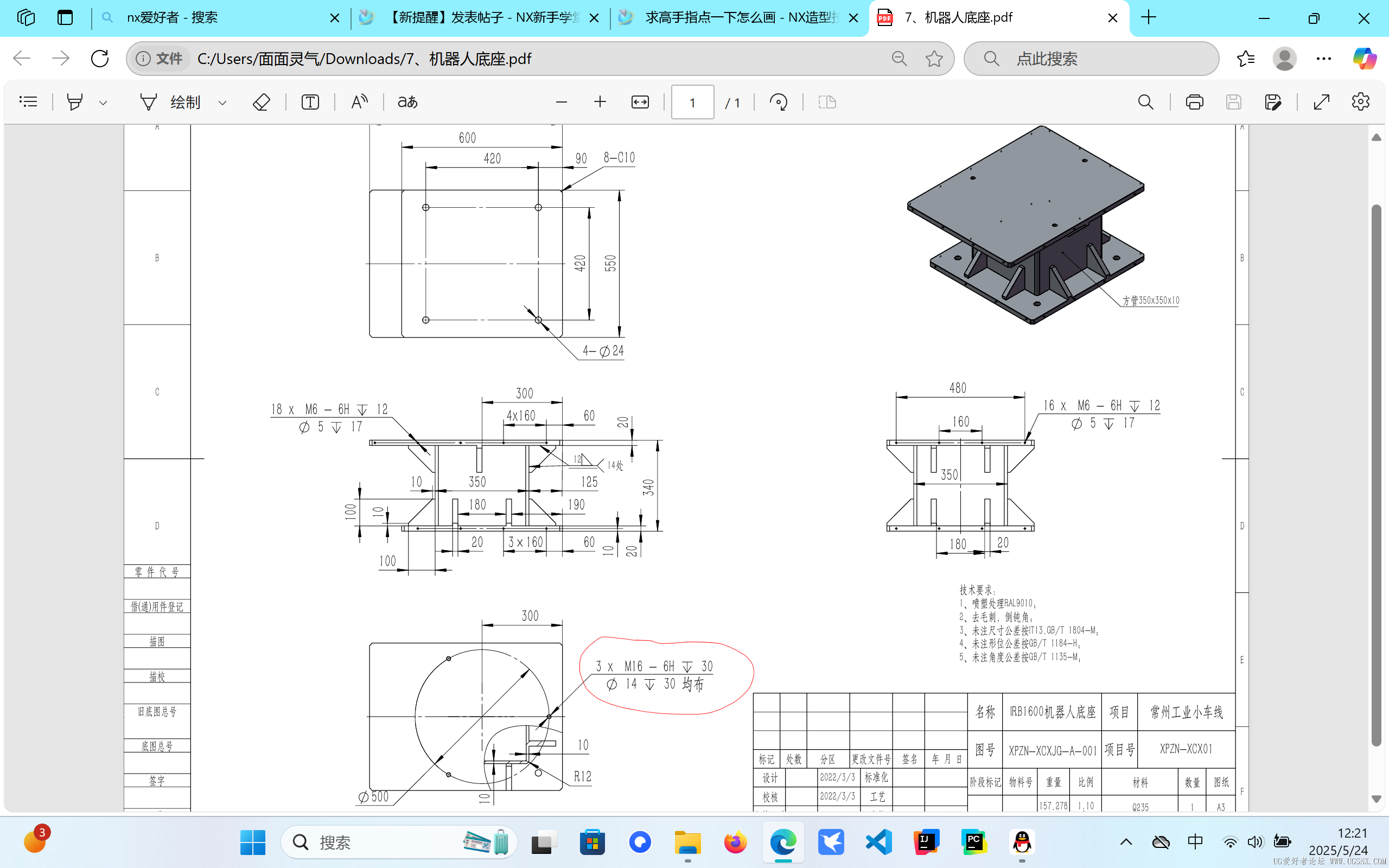

大佬们,这三个孔我没看懂,这三个孔打在一块厚20的板子上,但是孔深居然有30+30,这要怎么建模嘛

这种基本是打穿就好

就是通孔,打穿就行,这是软件快捷标数的BUG,出图的人懒得改,甚至都没有认真看

仔细看了,好像不在加强筋位置。攻穿就是了

贯通就好了

那三个孔是不是打在加强筋上?

不在一起的

3个M16X2的贯通螺栓孔,底孔直径14

底孔深30,攻牙也是30深

应该是打穿就可以了

应该是直接贯穿
