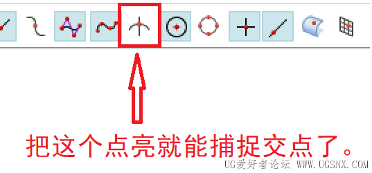

[求助] 交叉点选择圆心怎么选取 画出的圆都偏一点点,求解
发表于 2025-6-2 15:31:34 | 显示全部楼层 |阅读模式

发表于 2025-6-2 23:24:04 | 显示全部楼层
把鼠标放在你要的圆心上面 一两秒 等 鼠标右下角出现3个点 再点 然后选择你要选取的点
你直接画 如果偏了 就把圆心约束过去也可以啊

发表于 2025-6-3 02:30:33 | 显示全部楼层
之前好想审题错误了
你应该问的是这
